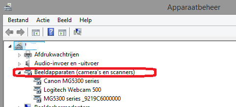

Ik weet echt niet meer wat te doen, ik heb de installatie terug gevonden op een stick en installeerde deze. Dat maakt dat ik nu zie dat er een scanner aanwezig is, maar hij geeft nog altijd dezelfde fout.
Heb je Ccleaner uitgevoerd zoals gevraagd?
Zorg dat je scanner aan staat en doe onderstaande:
Ga naar start-> configuratiescherm-> apparaatbeheer-> beeldapparaten (camera's en scanners).
Is je scanner daar aanwezig?
Maak er een printscreen van en plaats die in je volgende bericht.
