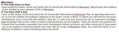

Ik ben al een tijdje bezig in een Word-document in Word 2010 waarin de zinnen aan het einde van een regel raar worden afgebroken, namelijk midden in een woord, zonder lettergrepen in acht te nemen. Ik zal een plaatje toevoegen waarop dit te zien is. Dus bijvoorbeeld: d ollar. Ik denk dat het een bepaalde instelling is, maar ik kan het niet vinden. Wie heeft dit ook wel eens gehad, of weet hoe ik dit op moet lossen?

Goed dat je een schermafdruk maakte maar kan je dat een opnieuw doen als met het liniaal erbij? Als dat niet in beeld staat, klik je daarvoor bij op het tabblad 'Beeld' en vink je liniaal aan.
Graag ook met 'Alle tekens weergeven'. Dit schakel je aan/uit door op het tabblad 'Start' bij de groep 'Alinea' op die rare 'q' te drukken.

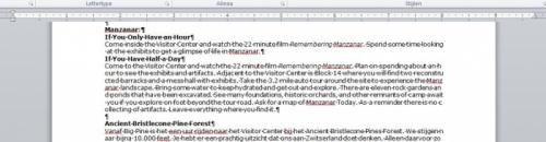

Sorry, verkeerde plaatje erbij gedaan. Hierbij de goede.
Ik heb gekeken bij afbreken, maar wat zouden dan de goede instellingen moeten zijn? Ik heb al verschillende instellingen geprobeerd.
Het is me gelukt! Blijkbaar stond er geen of niet de juiste stijl aangeklikt. Nu heb ik een stijl aangeklikt en worden de woorden wel goed afgebroken.
