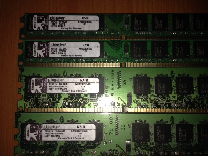

Ik heb 2x2 GB bijgekocht van hetzelfde merk Kingston, zelfde type KVR800D2N5/2G 1,8V. Latjes zijn iets groter maar zou niets moeten uitmaken, niet? Bedoeling is wegens home studio praktijken er 8GB van te maken.
Nu steek ik die 4 latjes 2 per 2 in dezelfde kleur, parallel. Twee kleintjes in twee rode sleufjes, twee grote in gele sleufjes. Ook andersom geprobeerd van kleur.
Resultaat telkens hetzelfde: PC start op, herkent 4GB RAM, valt stil, start terug op enz. telkens opnieuw, zonder resultaat.
Boven de latjes branden drie lichtjes: rood, groen, orange, is dat normaal?
Ik probeerde elk koppel apart in elk van de twee kleuren.
Resultaat perfect, start op, herkent 4GB RAM en start verder op enz.
Hoe komt het dat mijn PC geen 8GB kan opstarten? Ligt het aan de latjes, het moederbord, instellingen in BIOS,...?

Probleem is opgelost. Heb mijn moederbord nog eens opgezocht op internet. Mijn moederbord ondersteunt geen RAM dat aan twee zijden bedrukt is wanneer alle vier de sloten zijn ingevuld. Duidelijk maar vervelend voor mij natuurlijk.

Mijn MOBO ondersteunt tot 8gb Ram maar omdat mijn RAM latjes dubbelzijdig bedrukt zijn met chips gaat het dus niet. Met chipslangs één kant bedrukt dus wel.
Ook moeten de latjes unbuffered zijn, FB gebufferde latjes gaat ook niet.

Je hebt het antwoord op je probleem al gevonden :top:
Dit heeft te maken met het aantal ranks van je geheugen modules en ranks vergelijk ik met het aantal kanalen waarmee je chipset met het geheugen kan communiceren.
Jou chipset zal maar met 4 kanalen kunnen communiceren met je geheugen modules, als je geheugen word vermeld als DS=(Double sides) zijn dit 2 ranks of kanalen per module.
Met 2 geheugen modules heb je dan geen problemen maar met 4 modules kom je een aantal kanalen te kort.
Nu is dit een vrij ingewikkelde materie van SD=(single sided) is altijd 1 rank DS=(double sided) is 2 ranks.
Vaak word aangenomen dat geheugen waar aan één kant chips zitten single sided geheugen is wat ook klopt.
Met modules met aan beide zijde chips word aangenomen dat dit altijd double sided geheugen is maar deze vergelijking gaat niet altijd op.
Het kan dat modules met aan beide zijde chips even goed single sided geheugen kan zijn en dit hangt af van het PCB waarop ze zitten en de opbouw hiervan.
Nu komt dit wel weinig voor maar het kan wel.
Dus mocht je ooit geheugen latjes willen aanschaffen is de info van de fabrikant de enige juiste om niet voor verrassingen komen te staan.
