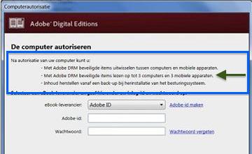

Naar mijn weten heeft dat te maken met het maximaal aantal apparaten, het is niet mogelijk om op onbeperkt aantal apparaten DRM beveiligde boeken te lezen.
@ Sinbad,
Neem eens deze link van Adobe Digital Editions -Help door.
En de oplossing is wellicht één andere device (apparaat) verwijderen, zodat u nu op 5 apparaten DRM beveiligde boeken kunt lezen en vervolgens de eReader van Sony toevoegen.
Hoe dat moet gebeuren (de procedure) dat weet ik niet, maar ik neem aan dat u uw vraag hier kunt stellen.
