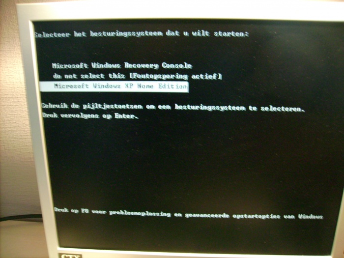

Tijdens dit proces heb ik een blauwe stopfout gekregen.
Daarna start mn pc niet volledig automatisch op.
Zie bijlage van mn zwart scherm.
Daar moet ik altijd op enter drukken voor hij verder opstart.

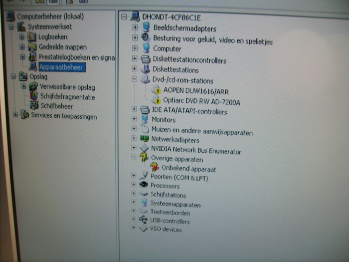

Ook zie ik nu bij apparaat beheer uitroeptekens staan bij mn 2 dvd rom branders.
Zie ook foto in bijlage.
De stuurprogramma's werken als ik erop klik.
Waarschijnlijk is hier iets uit het register gewist?
Ook staat er verder bij overige apparaten : onbekend apparaat met rood vraagteken.
Wat deze is weet ik niet.
Is hier nog iets aan te doen?

Nu heb ik iets gevonden onder c: windows. Een mapje waar combofix een soort van backup gemaakt had.
Het bestand noemde ERDNT. Daar op geklikt en vroeg om dit terug aan het register toe te voegen.
Nu heb ik die uitroeptekens niet meer die ik had bij apparaatbeheer.
Enkel het zwart scherm bij opstarten waar ik dan eerst op enter moet drukken voor de pc wil opstarten.
Hoe ik dat nog moet wegkrijgen weet ik niet.
Mvg Wes.
En intussen is mn zwart scherm ook terug in orde. Blijkbaar stonden er 2 gelijkaardige backup bestandjes in die map die combofix had gemaakt. Ook deze aangeklikt en vroeg ook om deze bestanden terug aan het register toe te voegen.
Nu start mn pc terug normaal op.
