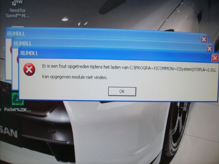

Maar als ik de pc opnieuw opstart krijg ik nu 3 keer een kadertje met die melding.
Zal het nog eens opschrijven wat er juist allemaal staat.
Mvg Wes.
- - - Updated - - -
