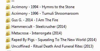

De vraag blijft dus waarom winamp stopt bij een bepaalde muziekmap en dan een foutmelding geeft EN afsluit. Wat ik wel altijd heb is dat als ik muziek download of rip het in een toegewezen map terecht komt en er een soort van slotje op de map komt te staan. Soms is het zo als ik die mappen wil knippen/plakken naar een externe harde schijf dat ze niet volledig kunnen geplakt worden omdat "het bestand nog actief is in een programma".
Kan je die map niet veranderen of bij elke download of rip zelf een map aanduiden?

En dit is wat er gebeurt als ik muziek afhaal or rip. De mappen knip en plak ik dan naar men externe harde schijf. Nu in dit geval gaf het geen foutmelding :embarassed:
Maar als de fout er is doe ik het volgende -> ik ga na welke muziekmap het is. Dan klik ik die map open (op de externe harde schijf), daarna ga ik terug naar de pc waar die muziekmap stond en
kan ik ze WEL verwijderen of zonder fout knippen en plakken op men externe. Raar om uit te leggen maar ik doe men best.
