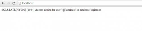

Ik heb geen wachtwoord ingesteld op de database en heb alle permissie's gegeven aan root waar alle ip addressen aan kunnen verbinden ( Doormiddel van % ).
Nu probeer ik het via localhost en krijg ik nogsteeds hetzelfde probleem:
[color=#000000][font=Times New Roman]SQLSTATE[HY000] [1044] Access denied for user ''@'localhost' to database 'loginroot'
[/font][/color]
Alvast bedankt.
aangepast door poonkje112
De melding die je nu meegeeft is dat hij geen gebruikersnaam kan vinden.
Wat hij aangeeft is:
Toegang geweigerd voor gebruiker:  ''   (blanco)
vanuit 'localhost'
op de database 'loginroot'
Ik ga je code even reviewen, misschien dat je variabele niet goed wordt overgenomen.
Deze regel is de boosdoener:
$this->_pdo = new PDO('mysql:host=' . Config::get('mysql/host') . ';dbname=' . Config::get('mysql/db') . Config::get('mysql/username') , Config::get('mysql/password'));
Het resultaat van deze (DSN) string is namelijk dit:
mysql:host=localhost;dbname=loginroot
Maar jouw resultaat moet zijn:
Het probleem zit hem in de punt-teken tussen Config::get('mysql/db') en Config::get('mysql/username')
dat moet een comma zijn en dan zou het moeten werken.
De code die je nu gebruikt gaat er vanuit dat je de naam van de database en de gebruikersnaam aan elkaar geplakt worden en dat dat de naam van je database wordt ([db][username], ofwel: loginroot)
En je wachtwoord (blanco) de gebruikersnaam is (vandaar ook de ''@'localhost')
Verander die regel dus in dit en het werkt:
$this->_pdo = new PDO('mysql:host=' . Config::get('mysql/host') . ';dbname=' . Config::get('mysql/db') , Config::get('mysql/username') , Config::get('mysql/password'));
