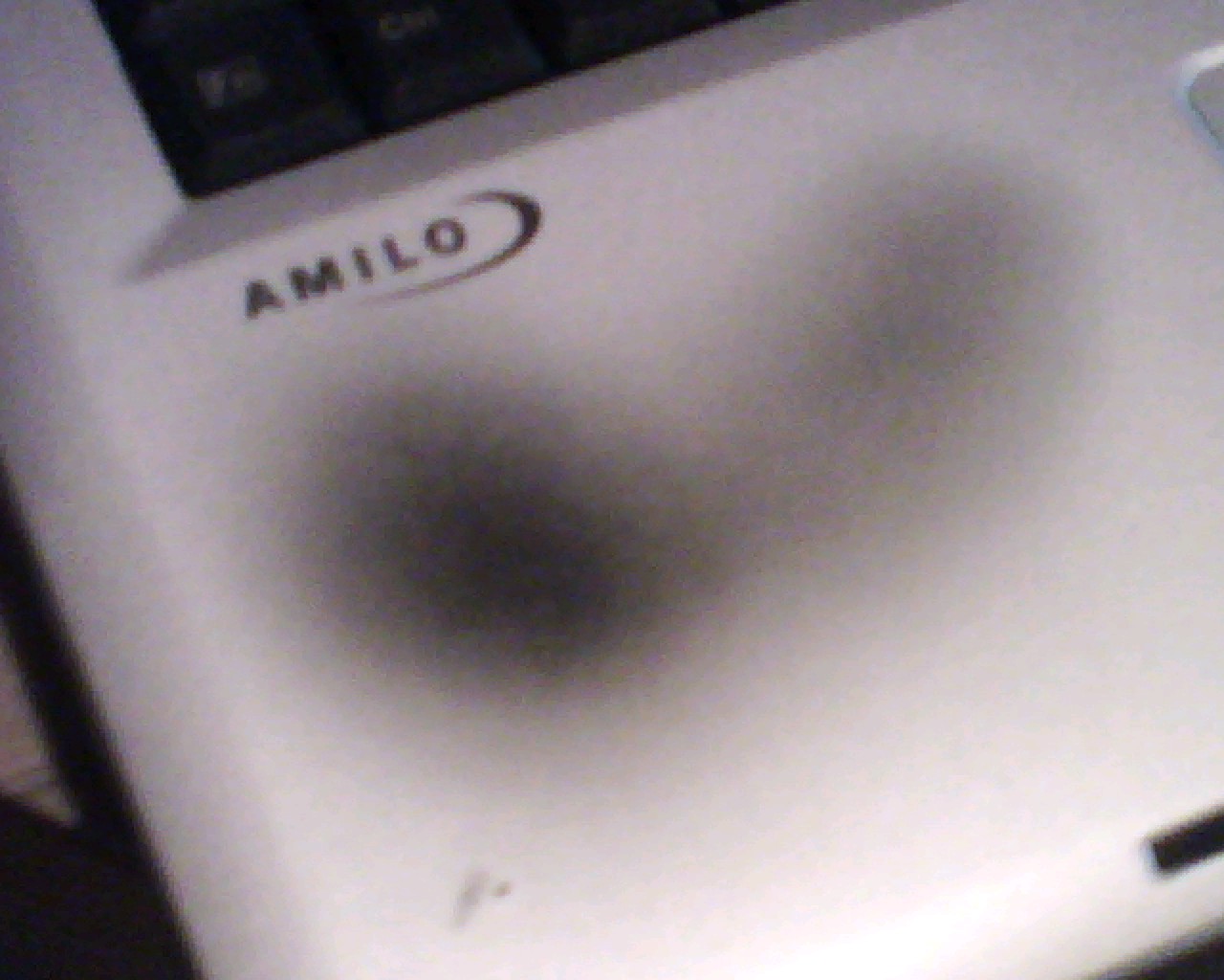

2) kras / schadebestendigheid van de lak. Je ziet duidelijk dat dat gewoon is van mijn hand erop te leggen dat de lak er al af gaat. eerlijkheidshalve moet ik er wel aan toevoegen dat dat toestel ongeveer 8u per dag gebruikt is over een periode van 6 maanden, maar iets betere lak erop had wel gemogen, zeker omdat ik oplet dat ik nooit armbandjes aan heb als ik tik (foto is met mijn gsm getrokken & trekt dus op niet veel, maar je ziet duidelijk dat de zwarte van het plastic gewoon zichtbaar is en dat de lak volledig verdwenen is)
