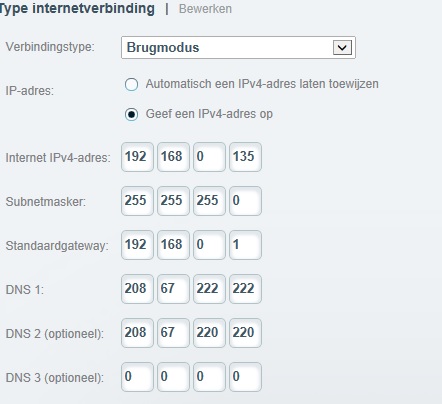

Nee, dus ik heb eerst mijn telenet router/modem dan gaat dat internet naar mijn ethernetpoort van mijn linksys 1 (die zou ik als hoofdrouter willen, dus dat alleen daar de dhcp aanstaat) en dan vertrekken router 2 en 3 uit router 1 (die ik eigenlijk als een soort switch gebruik dan)
Snapt u?
In bijlage vind u een overzichtje van hoe ik denk dat de instellingen er ongeveer moeten uitzien.
De hoofd router moet ook DCHP uitzetten als de Telenet modem ook wifi heeft.
Maar de IP adres kan niet 192.168.0.1 zijn want dat is Telenet modem IP adres.
Of zet het in Brugmodus en de netwerkkabel in de lan aansluiten van Linksys

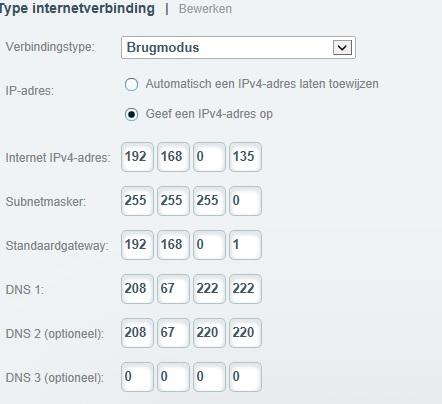

Doe zoals onderstaande voor alle router behalve Telenet.
IP adres 192.168.0.135 moet je op ander router wijzigen.
