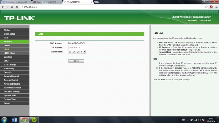

Als je naar TP-LINK1043ND gaat dan ga je naar de lan gedeelte en maak je een screen van.
In principe is het zo dat je daar moet instellen:
IP = 192.168.178.50
subnetmasker = 255.255.255.0
Standaardgateaway = 192.168.178.1
DHCP uitschakelen.
Netwerkkabel moet je normaal gezien in de lan poort en dus niet op aparte internet poort aansluiten in TP-LINK1043ND doch dat dient je te testen.

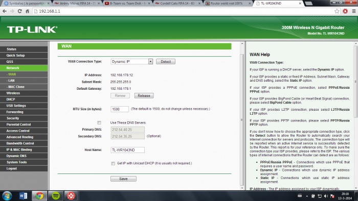

post-48005-1417705698,3698_thumb.jpg Bij mij staan er alleen het Ip adres en subnetmasker, maar als ik mijn IP wil aanpassen naar 192.168.178.50 dan staat er: [TABLE=width: 684]

[TD=class: h2]WAN IP address and LAN IP address cannot be in a same subnet. Please input another IP address.[/TD]

Ik heb even gekeken naar het tweede berichtje dat je naar me toe hebt gestuurd, en heb toen verder gegoogeld. Daar heb ik wat meer gevonden over hoe je een router als accespoint moet instellen. Dat is nu gelukt en het IP is aangepast, ik heb nu internet en ook gewoon op volle snelheid. Het probleem is dus tot nu toe opgelost. Als het weer raar gaat doen plaats ik wel weer een bericht, maar ik zet deze topic wel op opgelost.
