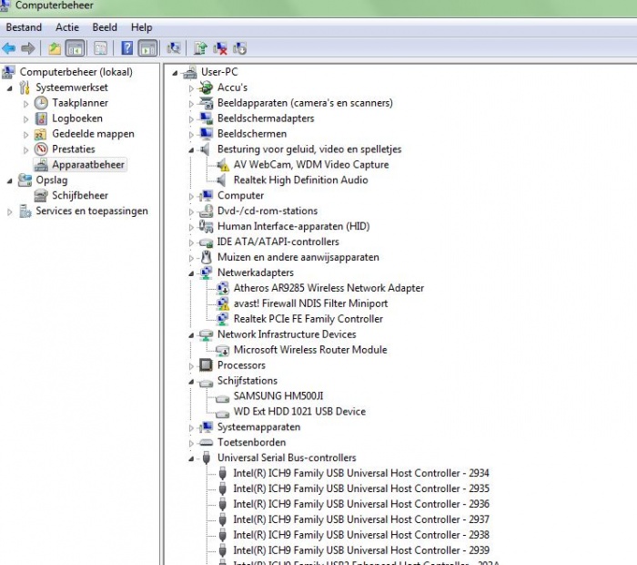

ik heb een HDD 1T van WD 1021 gekregen, leuk. maar helaas hij verschijnt niet in de verkenner. wel is hij staat het bij apparaat en printers.
ik heb met easeUS al een volledige wipe data gedaan. ik heb van WB diagnostics gedaan. nu wou ik kijken in schijfbeheer maar die is leeg, geeft aan "kan geen verbinding maken met VDS"
vreemd ik dacht op zijn minst mijn eigen interne hd te zien maar niks :hmmmm:
bij eigenschappen staat dat het apparaat correct werkt, ik heb geen nieuwe stuurprogramma nodig.
momenteel doe ik een HD tune errror scan, voor zover ziet die goed, alles in het groen.
ik wou de hdd formateren maar dit lukt me ook niet
graag nog enige tips hoe ik de hdd nog kan gebruiken?!? :embarassed:post-44575-1417705698,5267_thumb.jpg

yes ! de HDD werkt weer. omdat ik geen andere pc direct bij de hand heb om de HDD te testen, viel mijne frank om die op de Dune mediastation aan te sluiten. en jawel de Dune herkende de HDD maar gaf een foutmelding. je kon kiezen om de disk te formateren in ntfs en dat deed die.
