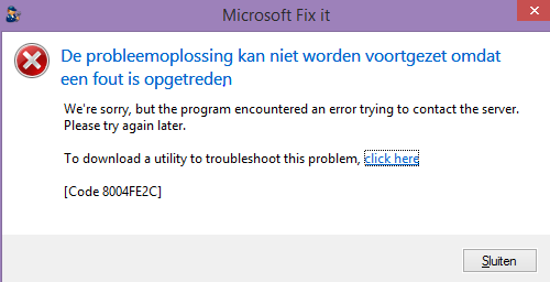

dan krijg ik de volgende melding:
wOvKVDG6yAl2wAAAABJRU5ErkJggg==
als ik de 'click here' volg en uitvoer krijg ik daarna de melding dat de probleemoplosser de fout niet kan verhelpen.

oeps het foutmeldingsvenster dat het niet opgelost kon worden, werd omgezet naar heel veel code.
In dat venster kon ik doorklikken naar de probleemoplosser die geen oplossing bood.
hier is het knipsel:
het knipsel wordt dus ook omgezet naar code. Weet je ook hoe dat voorkomen kan worden?
In de foutmelding staat:
De probleemoplossing kan niet worden voortgezet omdat een fout is opgetreden.
Code 8004FE2C
