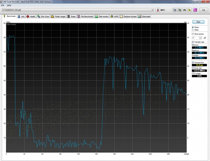

Als de PC aan staat kun je eens een harde schijf test uitvoeren met HDtune (HD Tune website)
Je ziet als je de website bezoekt een soort grafiekje met een blauwe lijn en gele stippen. Die moet je met jouw harde schijf ook hebben zoals die daar staat.
Loopt de blauwe lijn meer zoals op deze afbeelding: hdtune.jpg (of gewoon helemaal anders als op de website van hdtune.com), dan kun je er vanuit gaan dat je harde schijf gewoon kapot is of kapot aan het gaan is.
Dit kan gewoon zomaar gebeuren, nog geen maand geleden had ik hetzelfde. Een harde schijf die het de ene dag nog perfect doet (zonder kraken), is de volgende dag totaal kapot, geen toegang meer en alle data kwijt.
Aanvullend op bericht 4 kan je met HD Tune ook een error scan uitvoeren.
Hoi Leroy
bij deze de uitslag van de scan
[ATTACH=CONFIG]30818[/ATTACH]

Scan gedaan die was hlemaal groen, heb de pc opnieuw geinstalleerd dus even kijken wat er nu gaat gebeuren

Zoals ik het zie is de harde schijf tijdig aan vervanging toe. Wacht het nog even af hoe het verloopt met een "volledige format", maar ik vrees dat dat niets zal uitmaken.
Aangezien je zegt dat hij bij de "Error Scan" geen problemen heeft ondervonden is er niets aan de hand met de Shijfplaten. Ik denk dus dat je 'Hard Disk Head' of de 'Hard Disk Arm' kapot aan het gaan is. (zie plaatje: recover-hard-drive.gif)
Daar kun je tegenwoordig nog steeds niets aan doen en moet je je harde schijf gewoon zo snel mogelijk vervangen voordat het fout gaat net zoals bij mij.
De andere test was wel helemaal groen, ik heb nu de persoon waar ik de pc heb gekocht kunnen bereiken en die ga ik de log ook opsturen, heb net geprobeerd te updaten maar daar gaat ook al iets mis bedankt voor je hulp ik laat zeker weten wat het probleem was
