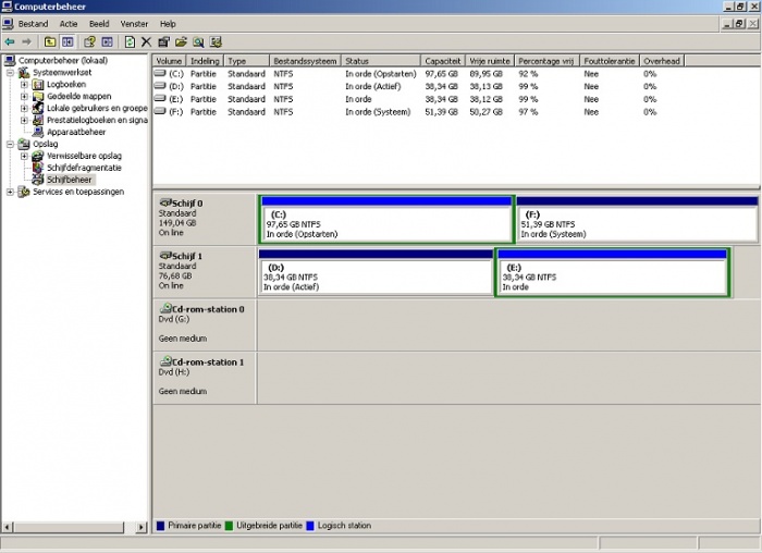

Vermoedelijk is een of meerdere schijven onderverdeeld in partities daarom denk je dat je meerdere schijven hebt.
Maak eens een printscreen van schijfbeheer en plaats die in je volgende bericht.
  1. Klik op Start, klik op Uitvoeren, typ compmgmt.msc en klik vervolgens op OK.
  2. Klik in de consolestructuur op Schijfbeheer. Het venster Schijfbeheer wordt weergegeven. Je schijven en volumes worden zowel grafisch als in een lijst weergegeven.
  3. Maak daar dan een printscreen van.
Hoe je een afbeelding in je volgende bericht kan plaatsen lees je hier.
Je hebt dus twee schijven die telkens uit twee partities bestaat, dus 4 partities.

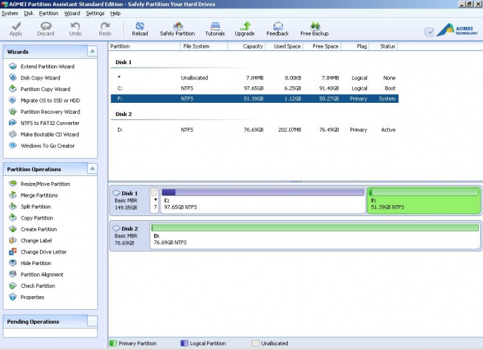

post-9171-1417705711,3264_thumb.jpgbeste Clarkie,
D is nu 1 schijf van 78,69 GB geworden (dus oke)
maar als ik F aanklik in aomei komt het woord DELETE links niet in beeld
dus kan ik die niet eerst deleten?
of moet ik die meteen MERGEN?
beste kweezie wabbit,
Blijkbaar staat de F als "primary" en de C als "Logical" partitie ingesteld en dit zou eigenlijk andersom moeten zijn.
Een harde schijf moet minstens 1 "primary" partitie hebben en omdat dit bij jou de F drive is, kan je die niet verwijderen.
Probeer of je de C schijf kan omvormen tot een "primary" partitie. (zie handleiding)
Probeer dan of je de F schijf kan omvormen tot een "Logical" partitie. (zie handleiding)
Daarna zou het wel moeten lukken om de F te verwijderen en de C uit te breiden.
