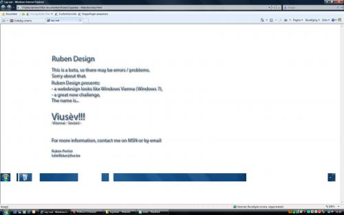

ik heb zelf ook eventjes snel iets in elkaar gezet... maar dan met windows vista...
en dat werkt wel gewoon goed...
kijk maar eens:

je moet het volgende eens veranderen:
in je stylesheet (stylesheet.css)
staat:
background: url('images/index_06');
dat moet worden:
background: url(images/index_06.png);
probeer dan nog eens... en zet desnoods deze versie online op die free-hostia
wat ik bedoel met in het midden uitlijnen is:
je tabel een breedte geven van 90% (wat ik in mijn website ook heb gedaan)
en je tabel in het midden zetten:
<table border="0" cellpadding="0" cellspacing="0" [b]align="center"[/b]>
hiermee wordt je tabel (dus je "Viusèv") in het midden weergegeven

haal de breedtes en hoogtes van de afbeeldingen eens weg... want die zijn zoiezo al nutteloos... en zet de breedtes eens in de TD tags
dus zo
dit was het eerst:
<tr>
    <td><img src="" height="20" width="40" alt="" /></td>
</tr>
en zo moet het worden:
<tr>
    <td width="40"><img src="" alt="" /></td>
</tr>
en dit moet je doen bij ALLE plaatjes behalve het plaatje wat de "inhoud" moet voorstellen (dus die met die collspan="7")
dan moet hij het wel in ieder geval al beter doen...

Wat ik alleen niet snap... is dat hij de afbeelding index_06.png gewoon niet laat weergeven terwijl dit toch eigenlijk hoort. (via de stylesheet)
He, ik heb iets gevonden. Als ik alle afbeeldingen weg doe buiten die 06 die in het css bestand staat komt die erop! Maar, als ik ook maar 1 van de andere afbeeldingen toevoeg gaat hij weg. Hoe komt dit?

Al gekeken? Zeker bedankt! Ik had het ook eens hernieuw geprobeerd met het startmenu van WinXP. Zelfde resultaat. Het werkt wel, maar ik zie alleen dat prentje op de achtergron die in dat stylesheetbestand staat als ik de rest van de afbeeldingen verwijder.
