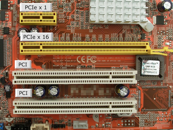

Een ingebouwde videokaart zit ingebouwd op je processor of moederbord, en neemt geen slots in beslag op je moederbord. Zolang je een PCIe x16 slot hebt, (foto hieronder) en twee sloten vrij in je behuizing, kan je de kaart installeren.
(De gele connector)
De bus van de GTX 750 Ti is inderdaad 'maar' 128 bit, maar dat is ruim voldoende voor deze kaart. Bitrate heeft vrijwel geen invloed op de prestaties van de kaart, de chip zelf is veel belangrijker.

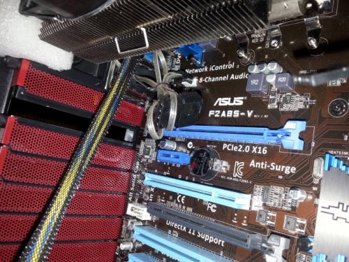

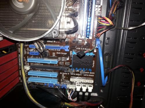

Hoe kan ik foto plaatsen in mijn reactie via smartphones dan laat ik mijn moederboord zien.
aangepast door Daan
Het beste is even dat je een foto doorstuurt naar je computer (oftewel via e-mail of via USB-kabeltje). In het reactie veld vind je naast de icoontjes van de hyperlinks een kleine canvas met een boom erin, hiermee kan je afbeeldingen invoegen.
Dat gaat prima passen.
Je mag de kaart in de bovenste lange blauwe slot steken, maar zorg wel dat er geen (losse) kabels in de buurt van de ventilator komen.
Mocht je geen plaats hebben in de blauwe, mag je hem ook gerust in de lange zwarte plaatsen.
