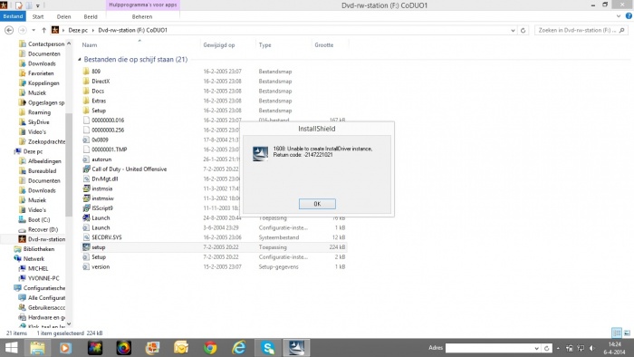

Had ik al naar gekeken, heb niks meer kunnen vinden, ook als ik op zoekopdracht klik vind hij niks meer, temp map maakt hij toch met cc cleaner leeg of heb ik dat mis?
Heb je in de verkenner gekeken bij program files?
Worden er ergens bestanden of mappen opgeslagen over het game zodat je verder kan gamen waar je het laatst gebleven bent, verwijder die ook.
Of je gaat terug naar een herstelpunt juist voor je onderstaande hebt uitgevoerd.
Ik kon bepaalde servers niet meer in omdat er maps waren die eraf moesten, ik kreeg die niet verwijderd dus heb ik het spel er helemaal af gedaan en wilde ik het weer opnieuw instaleren, dat lukt nu dus niet meer.

Dit heb ik hier gevonden.
Het komt er op neer dat je de installatieschijven kopieert naar een map op de harde schijf en dat je de installatie van daaruit opstart.
Wel eerst alle bestaande mappen van het game verwijderen.
