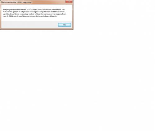

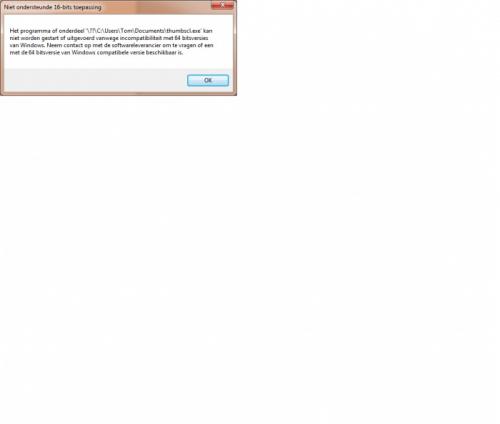

Bovenstaande pop up-meldingen krijg ik sinds ik gisteren een bestand heb gedownload (maar volgens Norton niet veilig was en deze is tegengehouden, dacht ik). Deze meldingen komen om de 10 min. naar voren. In mijn map Documenten verschijnt, ook als ik deze steeds verwijder, een exe. bestand met dezelfde namen als in de pop up-berichten.
Ik heb Norton een volledige scan laten doen, maar de melding blijft komen.
Gelukkig heb ik niet het idee dat bepaalde programma's nu niet meer werken of de computer traag is geworden.
Alvast bedankt voor je hulp!
