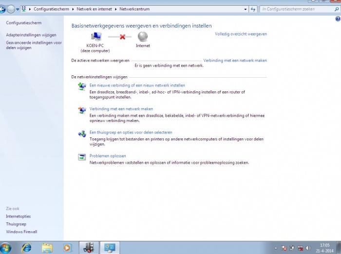

Win 7 prof stond op usb stick die ik van collega heb gekregen, samen met een opstart programma om tot aan het windows installatie scherm te geraken. Vanwaar hij ermee komt weet ik ook niet, de installatie in op de nieuwe harde schijf is probleemloos verlopen. het enige probleem dat ik nu dus nog heb is dat het internet niet wil werken.

Bij netwerkcentrum zie ik het volgende :

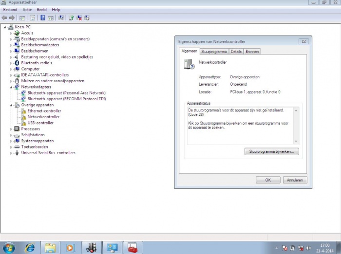

bij apparaatbeheer :

Welk bluetooth apparaat gebruik je eigenlijk, want dat vindt je terug bij netwerkadapters.
Verwijder alle netwerkadapters eens door er met de rechtermuisknop op te klikken en kies installatie ongedaan maken.
Herstart dan je PC.
Kijk wat dat oplevert.
Probeer dan eens de andere Wifi drivers die je op de site van Asus indien nodig.
Ook dien je de andere aanwezige drivers te installeren. De USB- controller is ook niet Oke.
Ik gebruik geen bluetooth apparaat, wanneer ik deze verwijder en heropstart worden die automatisch weer geïnstalleerd.
Heb nu ook eens al de wifi drivers van de asus site geprobeerd, steeds heropgestart, zonder resultaat ... ofwel ligt het aan mij en moet ik na de installatie nog iets opstarten ofzo, i dunno ...
Heb ook eens geprobeerd om de ethenet en netwerkcontoller te verwijderen, bij heropstart staar er dat er geen stuurprogramma gevonden is.
Heb van op de ausus site ook de usb driver afgehaald en geïnstalleerd, en dit is dan wel gelukt! (dan toch nog iets dat lukt) Bij overige apparaten staat er dus geen usb controller vermelding meer.

En als je naar apparaatbeheer gaat en met de rechtermuisknop op die apparaten klikt waarvan het stuurprogramma geïnstalleerd moet en je kiest voor stuurprogramma's bijwerken... en laat zoeken op Internet levert dat iets op?
Heb ik ook al geprobeerd, maar ook zonder resultaat.
De laptop is bij een collega momenteel, hij ging er is naar kijken. Wanneer ik meer weet post ik een update.
Internet werkt!
Blijkbaar stond het nog uitgeschakeld in men bios, er zijn ook nog enkele updates gebeurd en de juiste drivers geïnstalleerd (deze die ik geprobeerd had waren niet de goed).
