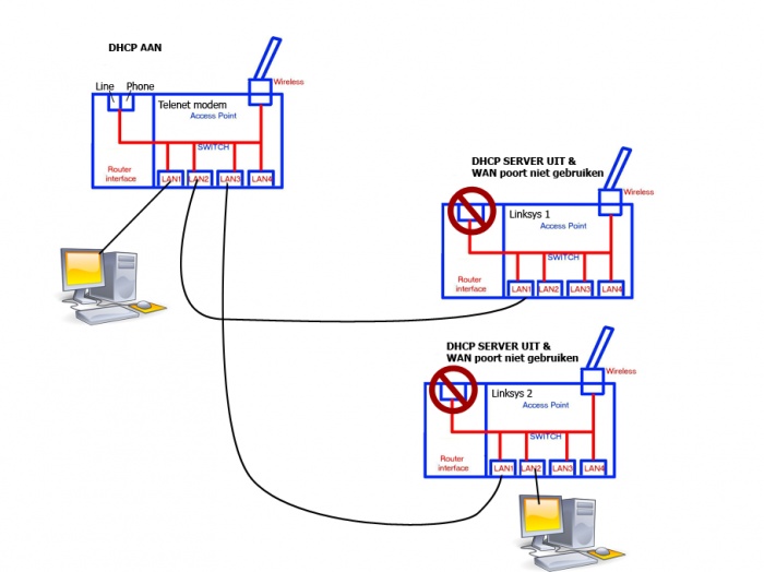

Als ik het goed begrijp wil je de telenetmodem als 'primair' instellen. En je netwerk uitbreiden naar bijvoorbeeld andere ruimtes en daar die routers plaatsen.
Als dat is wat je wil, dan denk ik dat ik hier al eens een advies voor heb gegeven: http://www.pc-helpforum.be/f111/router-configureren-68718/index2.html#post451221
Het advies is kortom:
Gebruik de routers niet als router, maar gebruik ze als switch. Hiervoor moet de DHCP server van beide routers uitgezet worden, anders krijg je geen verbinding meer met de telenetmodem.
Als voorbeeld hoe je het dan zou moeten aansluiten (Als het is zoals ik hierboven beschrijf) heb ik proberen samen te vatten in een plaatje:
Basisprincipe is dat je gewoon de WAN poorten van de routers niet gebruikt. In de configuratie van die routers de DHCP server uit zet, en de kabel van je primaire modem (telenet) verbind met één van de LAN poorten.
Zoals je in het plaatje ook kunt zien zie je onderscheid tussen de 'router' kant en de 'switch' kant van een Router. Als je dus alleen de 'switch' kant gebruikt kun je je router inzetten als switch.

Dit is toch wel precies dezelfde vraag als die je hebt gesteld op deze pagina? http://www.pc-helpforum.be/f111/router-configureren-68718/
Maar als ik het goed heb, bestaat die telenetmodem gewoon uit meerder LAN poorten. Als dat zo is, ga ik er vanuit dat er DHCP op actief is.

Oplossing 2
Een makkelijkere oplossing als het om één netwerk gaat is de kabel van Linksys-K naar Linksys-B en de kabel van Linksys-K naar Linksys-T in de LAN poort te steken van de Linksys-B en Linksys-TM router. Je moet in die twee routers (Linksys-B en Linksys-TM) wel de DHCP uitzetten. Die router fungeert nu niet meer als Router, maar als switch.
Het enige nadeel is dat je één LAN-poortje moet gebruiken als 'uplink' naar je hoofdrouter.
Jouw keuze
De keuze is aan jou. Wil je veel configureren en/of je netwerk gescheiden houden dan zou ik kiezen voor de eerste oplossing. Wil je gewoon één groot netwerk (voor thuis) dan zou ik kiezen voor de tweede oplossing. Makkelijker zou dan zijn om je routers te verkopen en voor ongeveer €40,- twee 1000Mbit/s switches te kopen. Die doen hetzelfde en je thuisnetwerk is daardoor ook wat sneller.

Het idee dat die andere twee routers zijn moet je even laten "schieten". Het zijn namelijk switches geworden (met wat configuratie krijg je de wifi ook wel aan de praat).
Wat je zou doen als het switches zijn is gewoon één router de instellingen zetten zoals je ze wilt en dan switches hangen waar het netwerk nog een keer opgesplitst moet worden.
Dat is precies hetzelfde als wat jij wilt, alleen dan zijn het geen switches maar routers. Je moet ze dan inzetten als switch, en dat doe je door de DHCP uit te zetten op die twee en de WAN poort niet meer te gebruiken.
De WAN poort is normaal gezien de ingang, maar nu is één van de LAN poorten de ingang.
Ik denk dat je het lastiger maakt dan dat het is. Een "huis tuin en keuken"-router is eigenlijk niets anders als een gateway, firewall en switch in één apparaat. Die eerste twee gebruik je niet meer door DHCP uit te zetten en je WAN poort niet te gebruiken, dus blijft er een switch over.
Mijn eerste plaatje (die netwerktekening) laat dat ook heel erg goed zien. Het onderscheid tussen het "router" gedeelte (gateway en firewall) en het switch​ gedeelte.
