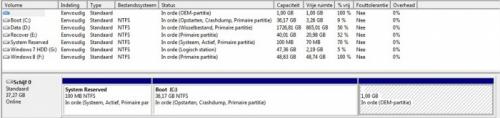

Helaas werkt dat ook niet, met die "minitool" kan ik de C: partitie ook niet vergroten. Ik denk dat er een kleine OEM partitie in de weg zit, zie het plaatje hieronder. Het is daar de meest rechtse partitie.
De meest linkse partitie is "system reserved", heeft een capaciteit van 100 MB, waarvan 30 MB is gebruikt. Hij heeft geen schijfletter. Er staat nog bij: Systeem, Actief, Primaire partitie
De C: partitie herbergt Windows, dat spreekt voor zich.
De meest rechtse partitie heeft een capaciteit van 1GB, waarvan 184 MB in gebruik is. Hij heeft ook geen schijfletter en er staat bij: OEM-partitie.
Is het mogelijk om die te verplaatsen? Ik heb ook geen idee waar die voor is.

Hier is alsnog het plaatje van de schijfindeling.
Ik weet even niet hoe je dat groot in het bericht kunt krijgen.....
Maar als je erop klikt, krijg je het groter te zien.

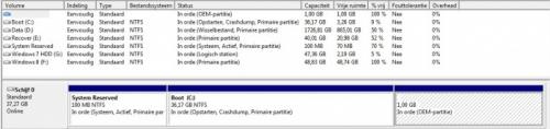

Okay, hier een printscreen van mijn Windows Schijfbeheer.
Dit is dus hoe het zit op de SSD van 37 GB
Nu hoop ik echt dat iemand mij kan vertellen hoe ik de Windows systeembackup (systeemkopie) van deze SSD kan overbrengen op een SSD van 128 GB met 2 partities van ieder 60 GB.
