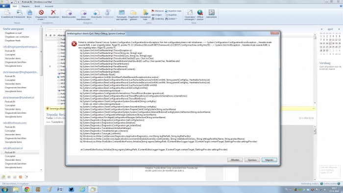

Sinds enige tijd heb ik nog wel toegang tot mijn emailprogramma maar kan niet versturen of verzenden,
de volgende meldingen komen tevoorschijn wanneer ik het mailprogramma open;
Ik ben absoluut niet handig met de pc en heb een goede vriend gevraagd mij te assisteren, hoewel deze toch wel het een en ander weet kwam hij er ook niet uit wat er aan de hand is, heeft iemand een idee..??
Alle hulp is heel erg welkom, ik weet niet hoe ik nu verder moet, hopelijk is het een tamelijk simpel probleempje..??

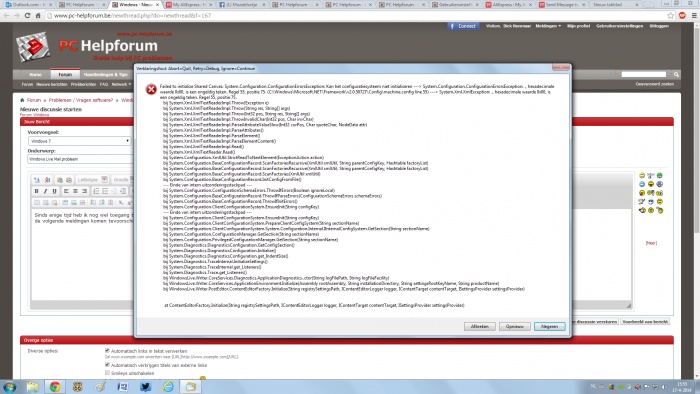

Zag dat ik mijn eigen bericht niet kan wijzigen, de tweede bijlage is niet goed leesbaar, bijgaand nog een keer...[ATTACH=CONFIG]31383[/ATTACH]
Mijn oprechte excuses, ik krijg het niet voorelkaar om de afbeelding duidelijk te plaatsen via het standaard-programma op deze site, maar even via photobucket dan...

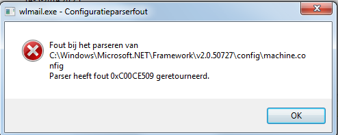

Zoeken op de foutcode levert niet veel op.
Ik heb een vermoeden dat er een probleem zit in een e-mail die op de server wordt opgehaald en gedecodeerd; het gaat namelijk om een fout tijdens het parseren van XML code. Windows Live Mail gaat direct na het opstarten namelijk eerst post ophalen.
Wat je zou kunnen doen is:
1) ga naar de website van je e-mailprovider
2) log daar in bij "webmail" met je e-mailadres als gebruikersnaam en het bijbehorende wachtwoord
3) kijk daar welke mails er staan en verwijder die indien mogelijk
4) uitloggen
5) WLM weer starten

In ieder geval heb ik nu een idee, wanneer ik met hotmail mijn mails ophaal en verstuur ( daar heb ik als noodoplossing nu alle adressen ook in staan, wordt er niet overzichtelijker van :motz:) gaat het wel goed, zou het kunnen zijn dat het probleem dan eerder in de pc dan in WLM zit of is hotmail "minder gevoelig"..??
Als datgene dat ik veronderstel ook klopt, dan is het hoogstwaarschijnlijk een probleem in het decoderen van een e-mailbericht in Windows Live Mail en dat betreft dan een onderliggende component van het besturingssysteem zelf (Windows dus).
Als je webmail gebruikt, wordt het decoderen mogelijk op een iets andere wijze uitgevoerd en treedt het daar niet op.
