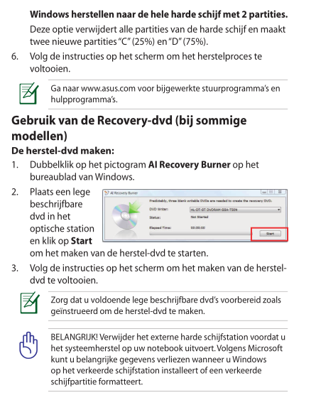

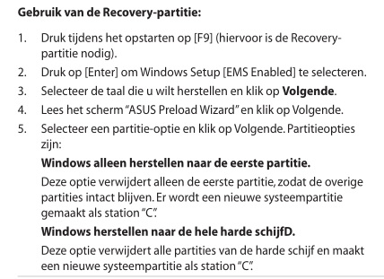

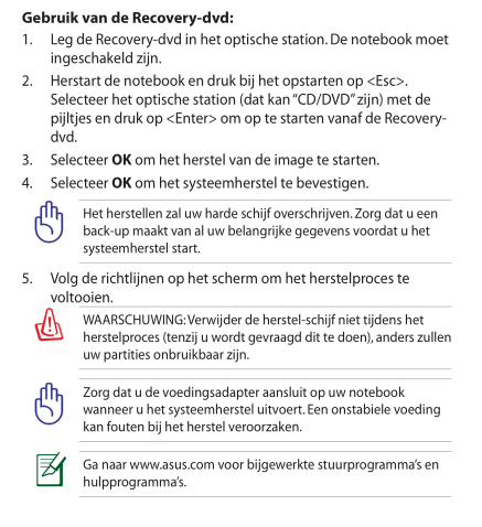

Dit komt uit de handleiding van de Asus N73SM:
Jij moet dus bij stap 5 kiezen voor "Windows alleen herstellen naar de eerste partitie", zodat je andere partities intact blijven.
