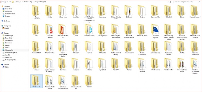

Dit is een printscreen van de map die je me zei waar ik dit kon vinden, niks dus.
Heb ook een zoek actie gedaan met de C:\Program Files (x86)\Java\jre7 maar ook niks gevonden zo.
Sorry, maar denk niet dat ik iets fout doe nu, kan altijd hoor.

Wat het Java probleem betreft.
In Windows 8 moet je naar start-> configuratiescherm-> programma's en onderdelen gaan.
Indien java correct geïnstalleerd is moet die daar zeker zichtbaar zijn.
Kijk ook eens in C-> program Files, dus zonder x86, daar zou ook de map Java aanwezig kunnen zijn indien je een 64 Bit versie hebt.
Verder kan je naar deze link gaan en er op heb ik java klikken. Wat levert dat op?

Heb dus de browser herstart en kreeg hetzelfde antwoord, ook in de map die je aangaf staat geen Java in.

De laatste foutmelding rond JAVA doet hier een lichtje branden. Je werkt met Firefox ... en wegens de onbetrouwbaarheid van JAVA heeft Firefox besloten om dat niet meer te ondersteunen. Indien je dus de test uitvoert met FF, krijg je de melding dat de versie niet te achterhalen is. Mocht je dat met Internet Explorer doen, dan zou dat wel moeten lukken, vermits die niet dezelfde veiligheidsmaatregelen heeft getroffen als Firefox.
