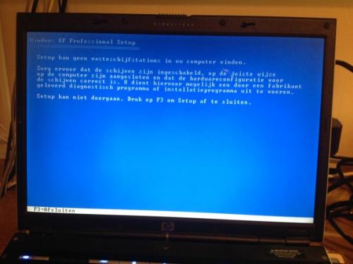

Ik heb een oud nog werkend laptopje HP Pavilion dv5000 met XP.
Het werkte enorm traag en heb besloten om er een nieuwe XP erop te plaatsen.
Na alles verwijderd en geformatteerd te hebben wil ik nu er een nwe XP plaatsen maar na het opstarten van mijn DVD en de nodige files geladen te hebben vraag hij of ik XP wil installeren, dus ja maar dan krijg ik de boodschap dat er geen harde schijf is gevonden, zie bijgaande foto.
Wat kan ik verder ondernemen om toch een nieuwe XP te plaatsen?
Bij XP dien je gebruik te maken van een diskette station, als je het .exe bestand uitvoert en de aanwijzingen volgt worden de nodige bestanden naar een diskette geschreven.
Bij de installatie dien je dan op F6 te drukken voor het laden van deze driver tijdens de setup.
Als je geen diskette station hebt kan je de driver integreren in een Windows XP CD, maar we horen het wel. ;-)

Dank voor het antw.
Nu met de niet meer ondersteunde XP heb ik eens UBUNTU geïnstalleerd en raar maar dit gebeurde zonder problemen.
Dus nu draait er UBUNTU op dit laptopje en werkt uitstekend. Alles is wel nog een beetje zoeken.
Gtrn djdanvan
Bij de nieuwere besturingssystemen geeft dit idd minder of geen problemen en is het vaak niet nodig om tijdens de installatie extra drivers te installeren voor het herkennen van je HD's.
Al is het even wennen maar als je Ubuntu éénmaal gewend bent is het een prima besturingssysteem.
