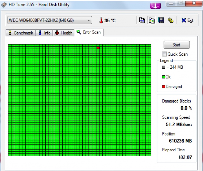

Voer de twee onderstaande zaken eens uit.
aangepast door clarkie
Best maak je zo snel mogelijk een back- up van je bestanden en indien mogelijk van je volledige systeempartitie en vervang je de harde schijf want die is blijkbaar aan vervanging toe.
