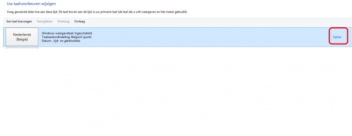

Ik heb uiteraard al meerder keren de procedures uitgevoerd, die de site van Windows.microsoft opgeeft om een taal en toetsenbordinstelling toe te voegen. Bij nakijken via Configuratiescherm/...taal/... lijkt dat gelukt te zijn. Nederlands staat bovenaan als primaire taal (maar het taalpakket is niet beschikbaar) en als toetsenbordinstelling staat er België(punt), wat dus voor Azerty in orde zou moeten zijn. In werkelijkheid echter blijft het toetsenbord met Querty reageren, ook na heropstarten van de computer.

1. Via configuratiescherm/taal/een taal toevoegen verschijnen twee talen: Nederlands(België) Windows-weergavetaal (bovenaan, dus als primair)
en daaronder Engels (Taalpakket ter beschikking)

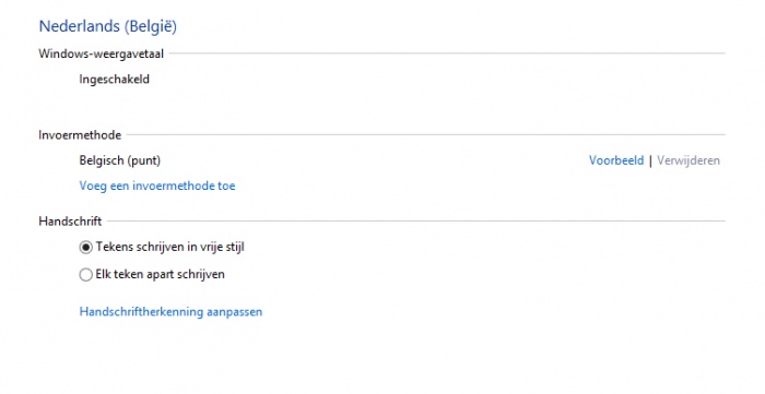

Zorg dat je ingelogd bent met het account waar het probleem zich stelt.
Hoe staan de instellingen als je daar rechts op opties klikt?
Op die plaats staat niet NLD of ENG, maar een tekeningetje van een toetsenbord met het woord "Toetsenbord" eronder. Deze ikoon is niet selecteerbaar. Met de muispijl erop verschijnt er:

Als ik dan via PC-Instellingen naar Tijd en Taal/Regio en Taal ga, blijkt Nederlands(België) er al te staan en zelfs bovenaan (primair). Vandaar dat ik het bizar vind.
