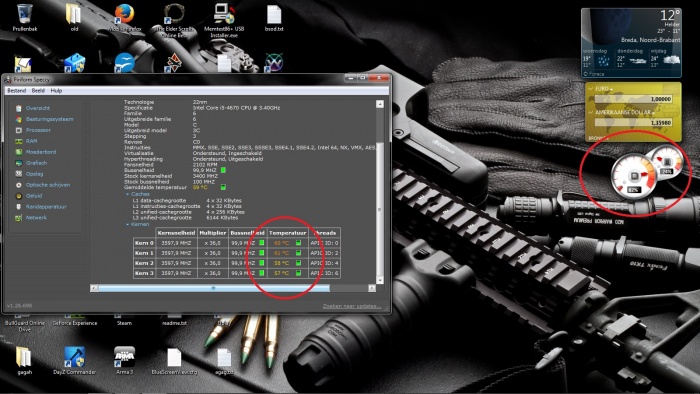

Nou sindsdien geen enkele BSOD maar wel steeds meer problemen met de processor ( verbruik shiet naar 90% en hoger gedurende een paar minuten en alles vertraagt op de computer, geluid,beeld etc.
ik begin aardig wanhopig te raken want dvd's kijken of spelletjes spelen zit er eigenlijk niet meer in.
Na wat wacht werk heb ik het kunnen "timen" wanneer de machine weer eens slordig loopt en heb met speccy de individuele core temperaturen vast kunnen leggen en aan de rechtse kant het klokje dat aangeeft dat de CPU om 82% capaciteit loopt dus ik denk dat het een koelings-probleem is, het rare is dat na 2 of 3 minuten van "stotteren" de machine weer redelijk loopt en ik zie dan ook dat de temperatuur gelijk exponentieel daalt.
Als het dus werkelijk een koelings-probleem weet ik niet of het aan de cpu-paste ligt ( omdat die al aangebracht was toen ik hem heb ingebouwd ) of doordat mijn fans niet toerijkelijk zijnpost-48800-1417705818,2284_thumb.jpg

Ik kan het moeilijk zien maar hoe hoog is de temperatuur van je CPU, als deze te hoog word clockt de CPU automatisch terug om de warmte te beperken en als dat niet helpt valt je systeem uit.
Je kan je koeling toch maar beter even nakijken, meer info over koelpasta, het hoe & waarom vind je hier.
de kernen zitten allemaal tussen de 57 en 63 graden op dat plaatje, ik heb ergens gelezen dat voor deze serie processors 72,6 graden de "shut-off" temperatuur is maar daar zit ik nog zo'n slordige 10 graden onder
