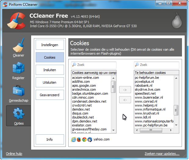

Ik heb het idee dat Henri iets anders bedoelt, namelijk dat hij in CCleaner cookies kan verplaatsen. En dat kan natuurlijk. Je kunt er in CCleaner voor kiezen om bepaalde cookies te behouden, terwijl alle andere cookies verwijderd worden na een schoonmaakactie met Cleaner.
Open CCleaner. Klik niet op het onderdeel Cleaner, maar op Opties. En daarna op Cookies.
Je ziet zoiets:
In bovenstaand plaatje zie je 2 kolommen met cookies. Jij ziet waarschijnlijk alleen aan de linkerkant een gevulde kolom. De rechter kolom zal nog leeg zijn.
Klik in de linker kolom op een cookie dat jij wilt bewaren. In jouw geval zijn dat de cookies van Facebook en Gmail (dus Google).
Klik op de cookie van Facebook om hem te selecteren en klik daarna op de pijl naar rechts die tussen beide kolommen in staat.
De cookie van Facebook wordt dan verplaatst naar de rechter kolom, met 'Te behouden cookies'.
Herhaal dat voor de andere cookies die jij wilt bewaren.
Wanneer je daarmee klaar bent, dan zullen die cookies voortaan bewaard blijven wanneer je CCleaner uitvoert.
