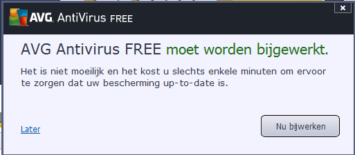

Verder heb ik nog een vreemd iets.

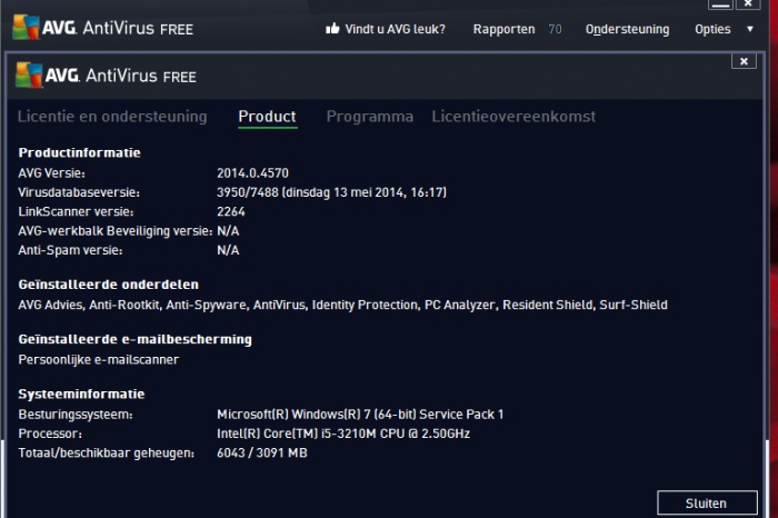

Ik krijg regelmatig een pop up van (zogenaamd?) AVG.
Deze zegt dat ik moet updaten, terwijl als ik (de echte) AVG opstart en ik wil updaten dan is het niet nodig.
Ik heb wel eens een pop up gezien van (de echte) AVG, maar die zag er ook anders uit.
Daarom durf ik ook niet op deze pop up te klikken.
Ik heb een printscreen gemaakt en toegevoegd.
Hoop dat je hier ook advies over hebt.

Maar heb je enig idee waarom die pop up dan komt?
Is dat niet een of andere virus wat dat doet?

De AVG-popup is een vorm van reclame ... de melding in het configuratiescherm is andere koek.

De AVG melding dus gewoon negeren?
Is er geen manier om dit weg te krijgen?
