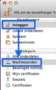

Ga naar Finder >> Programma's >> Hulpprogramma's >> Sleutelhangers.
Dubbelklik op Sleutelhangers.
In het scherm Sleutelhangertoegang klik in het linkerdeelvenster bij Sleutelhanger op Inloggen en bij Categorie klik op Wachtwoorden.
Is de externe harde schijf aanwezig in de lijst (in het rechterdeelvenster)?
