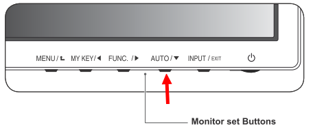

Een knopje "auto" is op het zeer sumiere menu van het beeldscherm niet te vinden.
Je hoeft niet in het menu te zitten. Er zit een aparte knop met de naam 'Auto' aan de onderkant van je beeldscherm. Hieronder een afbeelding uit de handleiding van jouw monitor:

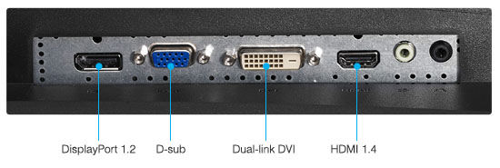

Jij hebt 2 aansluitingen op je monitor: D-sub en DVI.
Hier zie je het het verschil tussen die twee aansluitingen (het plaatje is niet van jouw monitor of pc):
Welke daarvan heb je gebruikt?
Wanneer jouw monitor met de pc verbonden is via de D-sub aansluiting, dan helpt 1 keer drukken op die knop Auto om het scherm correct in te stellen.
