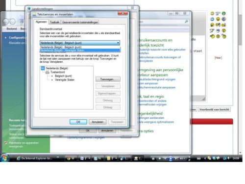

tot zover heb ik het al bijna opgelost nu. Ik kan weer azerty typen zowel op kladblok als in emails etc.. Voorheen had ik enkel azerty in kladblok en in emails niet (en ook in zoekbalken niet). Dit probleem was voornamelijk ontstaan doordat ik heb zitten zoeken en klungelen (als leek)naar een oplossing voor het probleem dat mijn speciale tekens (trema op de e van belgië, accenten zoals de franse ê etc...)het niet meer deden. Nu heb ik dus ondertussen terug azerty, maar de speciale tekens werken nu alleen in zoekbalken en in emails, maar nog steeds niet als ik in Word of in kladblok teksten wil schrijven voor ik ze daadwerkelijk wil versturen, of als ik brieven moet opstellen. Ik snap niet waarom deze tekens hier anders reageren. Heeft u hier en oplossing voor aub?
staat Engels (Verenigde Staten) er ook correct op?
[ATTACH=CONFIG]31857[/ATTACH]

[ATTACH=CONFIG]31858[/ATTACH]
moet er ook Engels (Verenigde Staten) aangevinkt zijn.
[ATTACH=CONFIG]31859[/ATTACH]
nee, er staat enkel belgië op. Een andere pc specialist had me daarstraks al telefonisch gezegd dat er alleen belgië moest staan. En vermits ik nu wel deze tekens kan gebruiken (enkel niet in word en in kladblok) heb ik een vaag vermoeden dat de fout ergens anders moet zitten, niet? Want na de wijzigingen, heb ik moeten heropstarten want het was nog niet opgelost bij het testen meteen daarna. Ik heb er momenteel niet echt veel tijd voor om te gaan proberen en dan telkens te moeten heropstarten om dan te zien dat het nog niet helpt. Bent U écht 100% zeker dat dit de wijziging is die nodig is om mijn Word en kladblok juist te doen werken? Want nu heb ik geen probleem hoor, in deze balk hoor, zie maar: ë,ê. Is het geen windows probleem bijvoorbeeld?

er zijn 2 plaatsen waar je verenigde staten kan toevoegen, onder Nederlands en onder Engels, moet dit bij alle twee, of is enkel onder nederlands, voldoende? Tot nu toe krijg ik dit als ik het kapje op de e wil zetten in kladblok: ^^e
Verder ben ik bang om alles weer op te fokken, want als ik verenigde staten toevoeg en ik klik op voorbeeld, staat er qwerty in het voorbeeld!
zo ziet het er nu uit en het werkt niet correct dus
[ATTACH=CONFIG]31860[/ATTACH]

Enkel onder Engels toevoegen (niet onder Nederlands) en ja ik ben het zeker dat het zo moet.
Dat is de standaard voor toetsenbord indelingen die bij iedereen hetzelfde zijn met een azerty toetsenbord.
Kijk naar de afbeeldingen die ik je heb opgestuurd.
