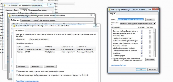

Log in op een account met administratorrechten.
Ga naar de eigenschappen van de map System Volume Information (zoals op de afbeelding in bericht nr 3)
Klik op de knop Bewerken.
Klik dan op de knop toevoegen.
Typ administrators in het tekstvak en klik op namen controleren.
De naam zal aangepast worden en dan klik je op OK.
Klik nogmaals OK om het venster machtigingen te sluiten.
Klik nu op de knop geavanceerd.
Klik op machtigingen wijzigen.
Selecteer de groep administrators en klik op bewerken.
Zet een vinkje bij volledig beheer en klik OK.
Klik op OK om de machtigingen te sluiten.
Klik op OK om de geavanceerde instellingen te sluiten.
Klik op OK om de eigenschappen te sluiten.
Probeer nu op de normale manier een herstelpunt te maken.
