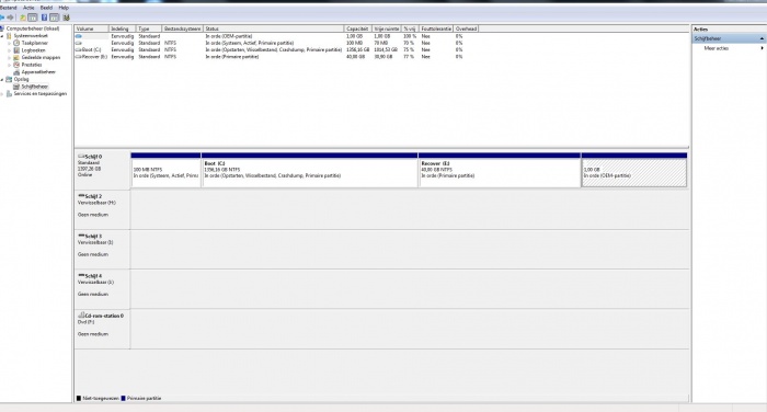

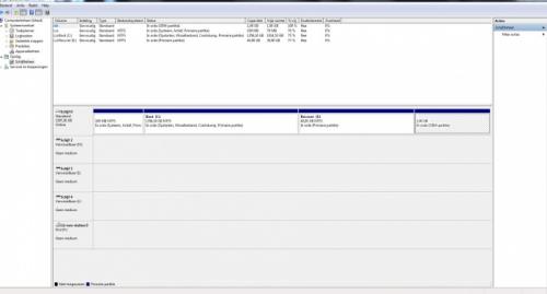

Ga naar start-> configuratiescherm-> systeembeheer-> computerbeheer.
Klik daar op schijbeheer, je schijven worden nu in beeld gebracht.
Maak daar een printscreen van en plaats die in je volgende bericht.

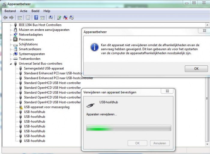

Ga dan naar start-> configuratiescherm-> apparaatbeheer.
Maak er ook een printscreen van en plaats die ook in je volgende bericht.
Ja inderdaad maar hij komt niet voor in het lijstje is aangesloten op een usb poort
aangepast door Zeeman
Het is moeilijk te zien maar klopt het dat je partitie waar Windows op staat de stationsletter K draagt?
Normaal is dat de C.
Heb je zelf aanpassingen gedaan?
Heb je de schijf al op een andere PC getest?
