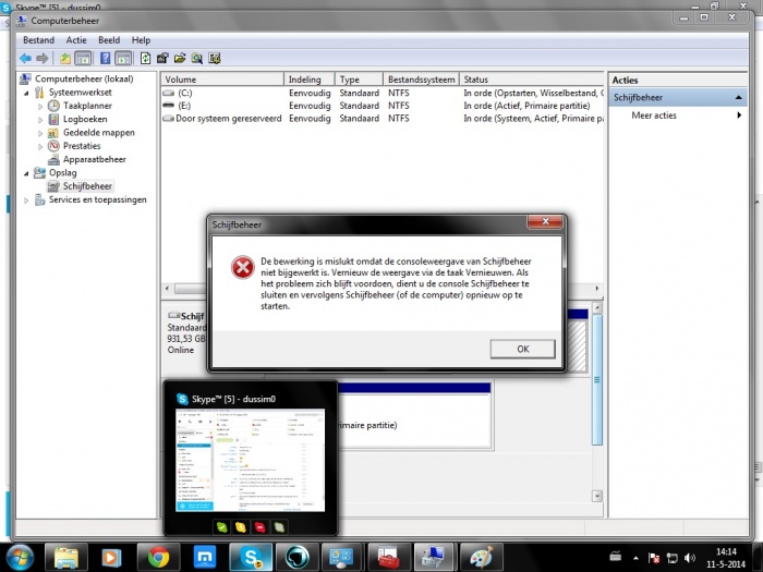

Ga naar start-> configuratiescherm-> systeembeheer-> computerbeheer.
Klik er op schijfbeheer, je schijven worden nu in beeld gebracht.
Maak er een printscreen van en plaats die in je volgende bericht.
Hoe je een printscreen kan maken lees je hier (klik erop), hoe je die in een volgend bericht kan plaatsen hier.

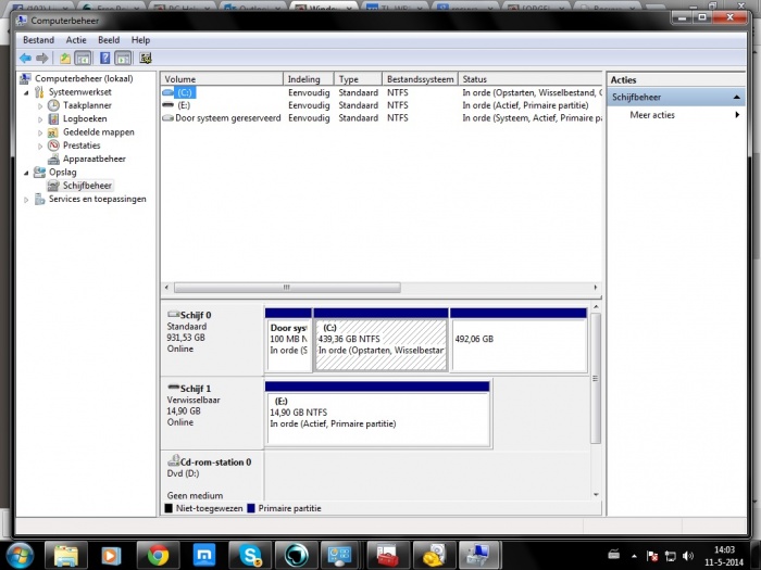

Ik weet dat die ingebouwd zit want de c schijf had de computerzaak verdeeld in een c en d schijf zal een printscreen maken .

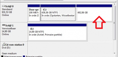

Klik eens met de rechtermuisknop op de partitie zoals weergegeven op onderstaande afbeelding.
In het menu dat dan verschijnt zou je de mogelijkheid moeten krijgen om een stationsletter toe te kennen.
Eenmaal je partitie terug voorzien is van een stationsletter krijg je de schijf dan terug in beeld in de verkenner?
iemand is in mijn pc geweest ben nu wel alles kwijt maar heb de opslag schijf wel terug onder e maar kan wel alles weer opslaan dus is opgelost
