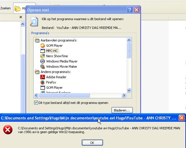

Als ik enkele dagen terug een filmbestand opende (avi,. mpeg ...) dan opende dat steeds met Classic Home Cinema en was door mij ook zo ingesteld.. Ik heb daarvoor wel een opkuis van de PC gedaan: na computer "eigenschappen" en "het volume op fouten controleren en "ADWCleaner + Ccleaner en van CCleaner een registercleaning (hoewel ik probeer te vermijden aan het register te kom) door het meer en meer trager worden van de PC en toenemende probleempjes in o.a. Word, Mozilla Firefox...Er is aardig wat verbetering in vergelijking met vroeger maar ja, er zijn al meerdere progs bijgekomen en weggedaan en naar ze zeggen is het soms goed Windows XP eens terug te installeren na formateren C-schijf. Maar dan moet ik alle gewenste progs terug installeren wat niet echt prettige vooruitzichten zijn voor mij en voor zolang “het” nog duurt voor Win 9 er is...
Doch ik kan het bestand enkel openen door het progje aan te klikken en dan openen via "bladeren", mijn pad voor het gewenste filmbestand ingeven en waarna het bestand zich opent. Wat raar is dat ik het ook niet terug vind in "software"- "Windows onderdelen toevoegen of verwijderen"of "programmatoegang en instellingen"
Noch de mogelijkheid met "openen met"- "programma kiezen" - "uit lijst kiezen", daar MPC-HC en "altijd openen met" aangevinkt. Ook door de PC herop te starten hielp niet.
Doch dan lees ik:

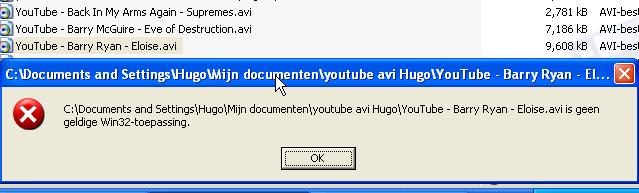

Of ook wat zeker altijd lukte voorheen en nu ook niet meer:

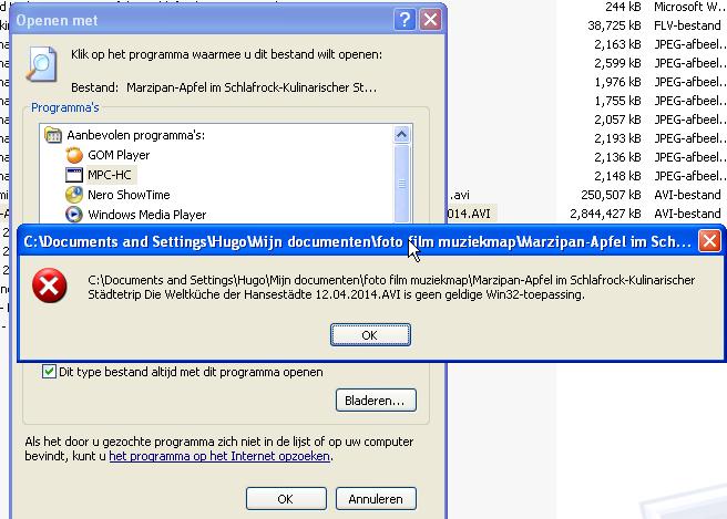

Of ook wat zeker altijd lukte voorheen en nu ook niet meer: attachment.php?attachmentid=32049&d=1400227190&thumb=1
het is een totaal legale site van de Duitstalige TV-zender WDR, een kookprogramma essen und trinken,waarvan je de tekst (PDF-file) en het filmbestand kunt downloaden. en wat dus ook perfect lukt. maar in vergelijking met vroeger nu dus die problemen met het openen ervan door na download erop te klikken. Dan die vensters met foutmeldingen zoals boven getoond
iemand enig idee wat de oorzaak is?

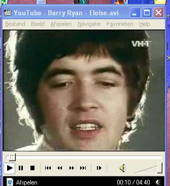

Wat betreft dus Classic Home Cinema. Ik kan een AVI-bestand wel openen door het progje aan te klikken en dan openen via "bladeren", mijn pad voor het gewenste filmbestand ingeven en waarna het bestand zich opent met zowel beeld als geluid. Ook b.v. Eloise van Barry Ryan. Zie bijgevoegde foto 1.
Wat raar is dat ik MPC HC ook niet terug vind in "software"- "Windows onderdelen Of klikken op het AVI-bestand en "openen met" geeft in de lijst die dan verschijnt melding van Windows Media Player (dat trouwens ook niet werkt met beelden maar wel met geluid) maar niet van MPC HC. En als ik via "program files" deze toch in de keuzelijst heb ingebracht, geeft die een ongewoon icoontje weer.
zie foto 2
