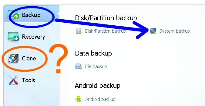

'k heb het programma sinds kort in gebruik en al eenmaal een kloon teruggeplaatst - zonder problemen.
Alleen: ik wilde net een nieuwe 'kloon' maken en merk net het volgende op:
tot hiertoe deed ik het met de eerste optie (blauw) maar plots merkte ik als derde optie Kloon op (oranje) - euh: wat is het verschil tussen beide?

Dank je Clarkie, 'k vind geen blz 83 maar ik vermoed dat je (op het einde) punt 6 bedoelt ?
Begrijp ik het goed: met zo'n system backup ben ik niets moest mijn schijf het begeven? en gezien dat dàt mijn uiteindelijke bedoeling is, kan ik ook best af en toe een 'echte' kloon gaan maken met die oranje mogelijkheid?
Bij punt 6 staat een link naar een weliswaar Engelstalige handleiding en daar dus vanaf blz. 83 ;-)
De back-up functie is wel geschikt om later te gebruiken als je schijf het begeeft of als je besturingssysteem rare kuren krijgt.
De Clone functie is handig als je de inhoud van de ene werkende schijf direct wil over plaatsen naar een andere schijf.
Zoals bijvoorbeeld als je een grotere schijf gaat gebruiken of je harde schijf is aan vervanging toe maar nog niet defect kan je dus alle data rechtstreeks versassen van de ene naar de andere.
en 't is natuurlijk voor die kloon-functie dat je de install-cd nodig hebt...
goed, dank voor de info, 'k weet er genoeg mee (en 'k ga dus vandaag nog een 'èchte' kloon maken

Hij heeft de mogelijkheden die je in mijn plaatje hierboven ziet - en 'k ging ervan uit dat 'system backup' dàt was wat ik bedoelde - maar blijkbaar is het een soort (veredeld) systeemherstel.
Al weet ik het nu weer niet zo goed: Clarkie schreef in bericht 4 : "De back-up functie is wel geschikt om later te gebruiken als je schijf het begeeft of als je besturingssysteem rare kuren krijgt."
"als mijn schijf het begeeft" : >>>> dat is dus als mijn systemschijf crasht - mag ik daaruit besluiten (,Clarkie,) dat ik mijn systeem dan toch gewoon op een nieuwe schijf/partitie kan terugplaatsen zoals ik vroeger met mijn Drive Image kon doen?
