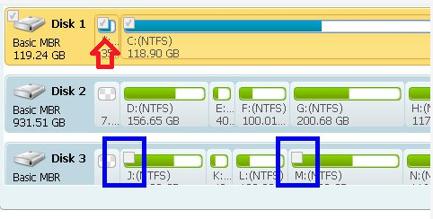

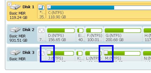

Nog even dit: heb je enig idee wat die twee witte vierkantjes hier willen zeggen?
Dat zal het zijn, Clarkie.
Het verwonderde mij wel toen ik net dat scherm terug opriep dat er deze keer géén vakjes stonden - ik dacht even : zou het te maken hebben met openstaande verkennermappen van die schijven, maar niet dus.
Maar als ik er met mijn muis overging, kwamen de vierkantjes telkens te voorschijn.
Waarom die twee er daarstraks stonden: geen idee, maar het zullen dus wel selectievakjes zijn.
