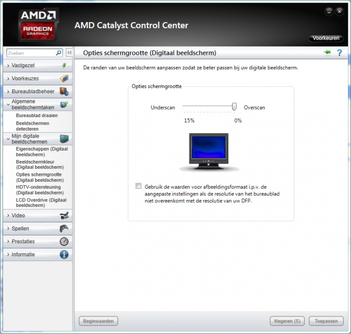

Heb ik ook geprobeerd maar ik krijg een schermpje van Catalyst Control Center met de mededeling dat er geen andere instellingen kunnen worden weergegeven. Ik vermoed dat dit bestand beschadigd is. De optie zou zijn dit bestand ergens opnieuw te downloaden en te installeren of een goedkope AMD Radeon videokaart of eventueel een Nividia Geforce GT 610 / 620 aan te schaffen. Deze zijn ook niet zo duur.

Na verschillende malen geprobeerd te hebben een update van mijn videokaart te downloaden gelukte het vanmorgen ineens wel. Voor mij een raadsel. De download en installatie verliep voorspoedig. De update was driver versie 14.100.0.0000. Na installatie de HDMI kabel er weer tussen gehangen. Na herinstallatie kreeg ik het scherm zoals in de eerste reactie weer gegeven. Nadat ik het schuifje helemaal naar rechts had gezet was het beeldscherm weer helemaal vol zoals ik het wilde hebben.
