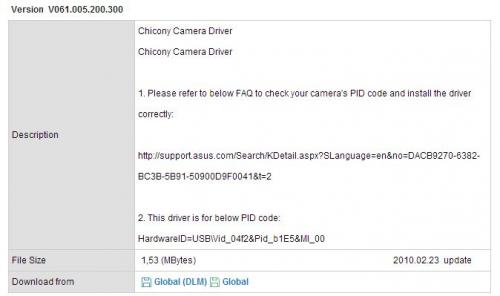

Ik heb elke driver voor webcams geïnstalleerd
Bedoel je daar de drivers mee die te vinden zijn op de site van Asus en voor jouw model, dus deze link?
Ja het beeld draaien lukt, maar dan draait echt alles mee. Niet alleen de webcam.
En inderdaad die link heb ik gebruikt. Ik heb geen idee welke soort webcam mijn webcam is, dus heb ik ze maar allemaal getest. Maar ik kreeg ze ook niet aangesloten op mijn webcam zelf.

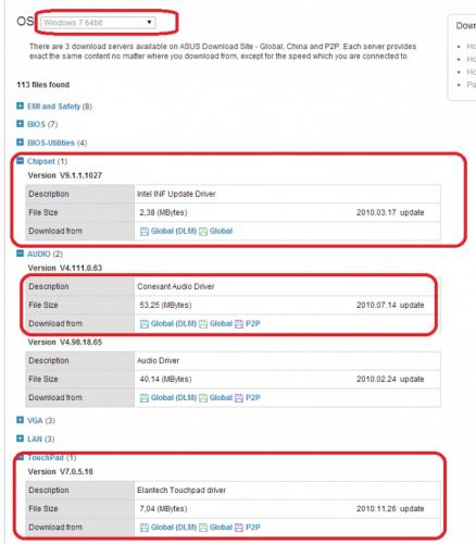

Download en installeer de driver zoals hieronder weergegeven via de link uit bericht 15. Selecteer wel Windows 7 64 bit.
En indien je de chipsetdriver niet geïnstalleerd hebt installeer je die best eerst, is ook aanwezig op die site.
