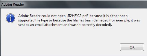

post-23311-1417705771,9927_thumb.jpgHallo Kweezie,
Ik heb Recuva geprobeerd, en inderdaad, hij vond heel veel bestanden terug, Daar zaten 485 goede (groen bolletje) documenten en pdf file's, foto's, filmpjes bij? 15 met een geel bolletje. Alleen kan ik die bestanden niet open maken.
