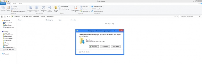

Ik heb een tijdje geleden een SSD laten installeren. Maar telkens als ik iets wil doen ( bestanden verplaatsen , downloaden , installeren, .. )
in mijn oude hhd vraagt hij om administrator toestemming wat redelijk irriterend wordt na een tijdje. Ook geven sommige programma's, die geïnstalleerd zijn op de oude HDD foutmeldingen
dat ze geen toestemming hebben om bepaalde dingen te doen.
Ik heb al wat rondgesuft maar niets lijkt te helpen, hopelijk kunnen jullie mij helpen.
ps: Als ik van chrome een bestand download dan wilt hij het automatisch in mijn SSD zetten ook al heb ik het pad bij chrome instellingen naar de hdd ingesteld. Hoe kan ik dit verhelpen?
Alvast bedankt!

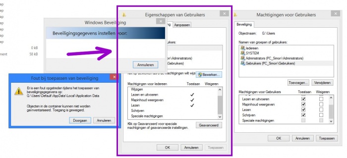

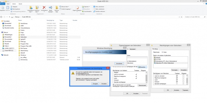

klik op je oude hd een hoofdmap rechts aan > eigenschappen en daar het tabblad Beveiliging
Kijk daar bij jouw account of er voldoende vinkjes staan bij schrijven,... - zo niet: bewerken en vinkjes plaatsen.

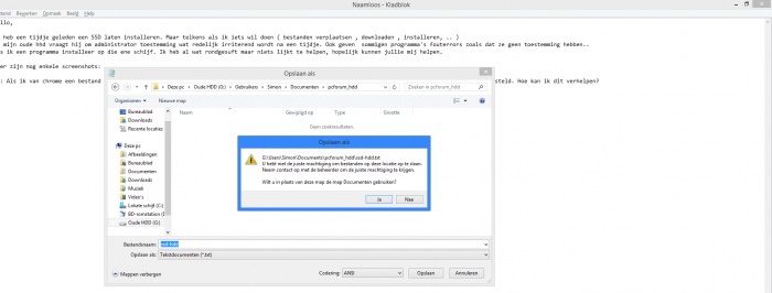

even een tweede optie: kan je mappen aanmaken op die partitie? zo ja: en ernaar opslaan zonder je iets gevraagd wordt?

De blauwe melding: gaat die over deze account (want blijkbaar - als ik het goed kan afleiden - is dat de account 'Iedereen' ?
Je eigen account (rechts) lijkt me goed ingesteld te staan en dus vind ik het raar dat je het niet kan: toen ik daar alles aanvinkte waren mijn problemen opgelost. Tenzij - tenzij - jij aanlogt met die Iedereen-account, want diè heeft te weinig rechten.
Dus kom ik uit bij de vraag: als 'wie' log jij in ?
en om op je tweede vraag te antwoorden: ja, dat (copy-paste) is natuurlijk ook een oplossing, maar de bovenste gaat makkelijker en sneller. Je kan natuurlijk ook rechts klikken op een map, ze in het verkenner-venster naar een lege plaats slepen en kiezen voor Hier Kopieren - dan testen of je er mee kan werken en dan de origenele map gaan wissen - maar da's dus met een omweg...

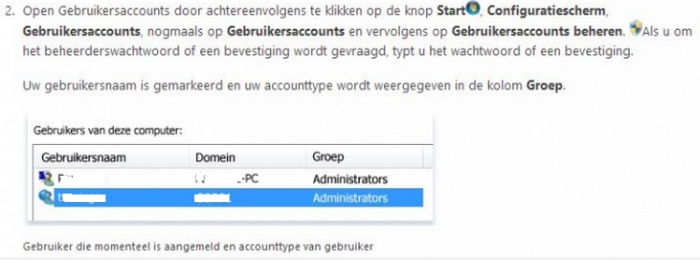

Ga naar start-> configuratiescherm-> gebruikersaccounts.
Daar zie je welke accounts aangemaakt zijn en welk type.
Om te zien welk account actief is voer je onderstaande uit.
