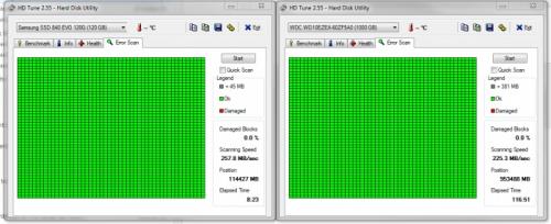

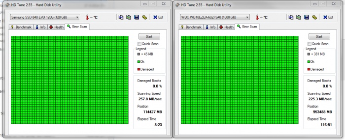

Misschien toch eens de harde schijven en het geheugen testen.
Doe deze test voor de beide schijven.
