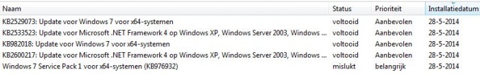

Hallo, door alle problemen ben ik maar begonnen met een systeem recovery op de c schijf. Dat betekent dat de andere schijven kunnen blijven staan. Alles gaat goed tot ik bij Windows update ben. Ik denk eerst maar 10 en dan weer 10 enz. Zie ik in de verzamel lijst staan dat er enkele update's mislukt zijn. ook zijn er een aantal per ongeluk door mij geannuleerd. Dat kwam omdat ik eerst 2 optionele update en belangrijke update te gelijk had ingedrukt, en dus de optionele weer uitgezet had.
Hoe kan ik die 4 mislukte en 7 geannuleerde update's alsnog updaten. Bij die mislukte zat ook nog service pak 1 bij en bij die geannuleerde een Intel file.

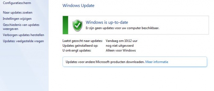

Guy, en Clarkie bedankt. Ik ga het proberen. Normaal doe ik dat ook via configuratie, beveiliging, dan update. Daar zag ik ook bij de geïnstalleerde update dat er problemen waren. Als ik zoek naar update geeft hij aan dat er geen updates meer zijn omdat de pc al up to date is. Als ik het goed begrijp moet ik nu naar de verborgen updates kijken. Zouden dan die mislukte en geannuleerde updates weer opnieuw aangeboden worden.?

Het programma geeft aan dat er ook geen verborgen updates zijn. Dus is er niets te herstellen. Toch raar dat de updates die mislukt zijn niet opnieuw worden aangeboden.

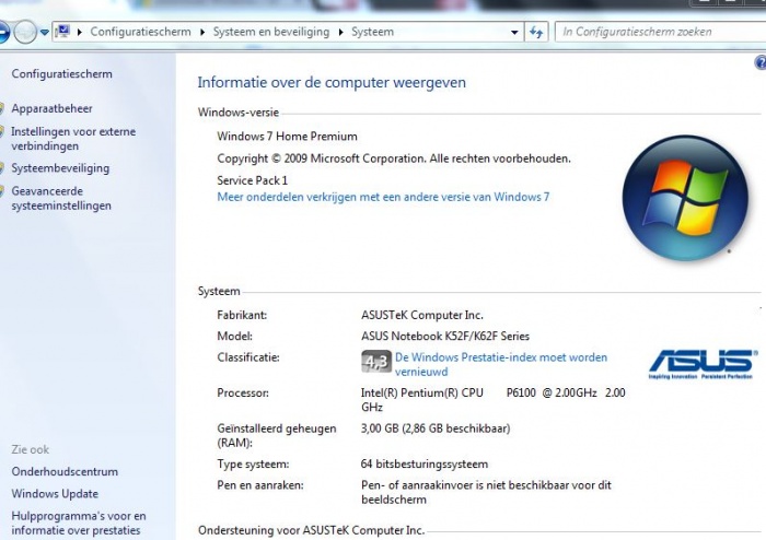

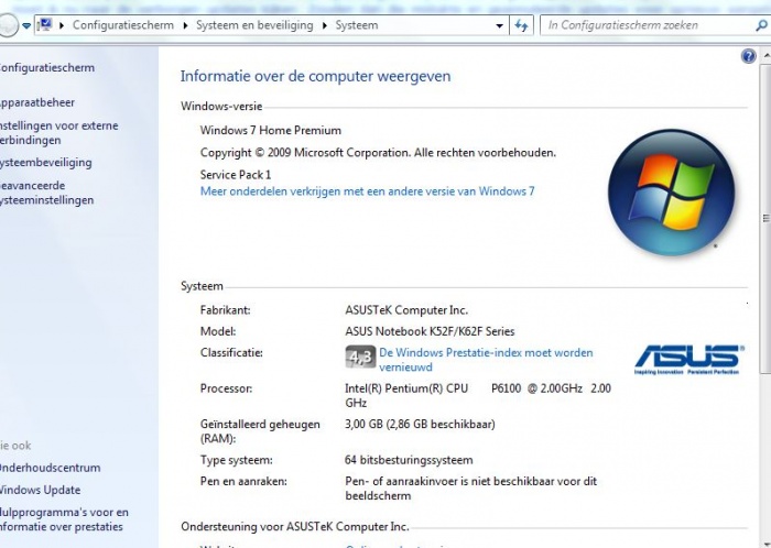

Hallo, als je twijfelt dat wel degelijk alle updates geinstalleerd zijn ga dan eerst naar <configuratiescherm> <systeem en beveiligingen> <systeem> daar moet in het bovenste vak waar windows 7 staat geschreven ook duidelijk staan "service pack 1".
staat dat er niet dan is die installatie misgelopen.

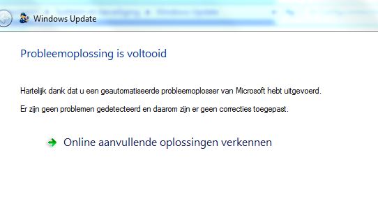

Hoe stel ik Windows Update-onderdelen
Op deze site van microsoft zelf staat een "FIX-IT" programma voor win-update, laat die zijn gang eens gaan , die zal een scan doen , en meteen zal die vaak veel voorkomende fouten kunnen fixen.
Dan ben je zeker dat het ongelukje dat je hebt gehad met de update downloader geen gevolgen heeft gehad.

Hallo, op het systeem blad staat win 7 s.p. 1 en in geschiedenis staat het als mislukt, dat begrijp ik ook niet goed.

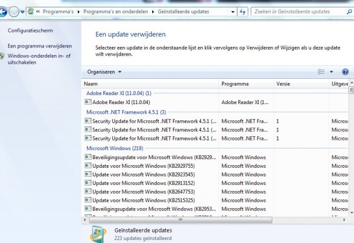

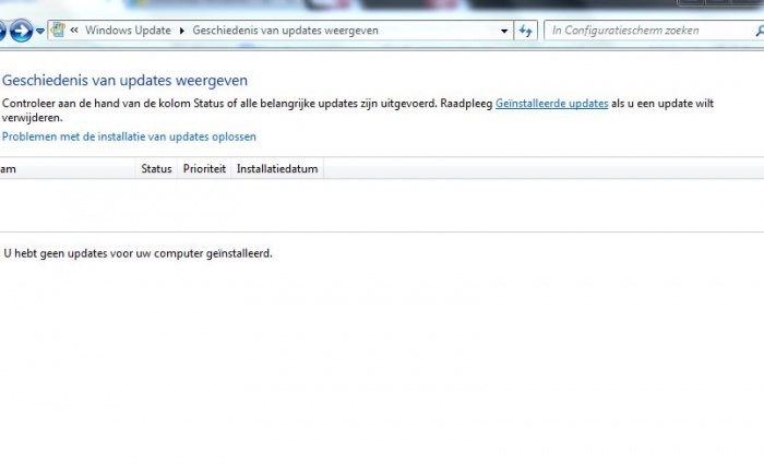

post-23311-1417705775,3536_thumb.jpgGuy, bedankt voor het meedenken aan een oplossing van mijn update probleem. Clarkie ik heb gedaan wat je mij hierboven vroeg. Voor de nog grotere leek op pc gebied dan ik wil ik even duidelijk voorbeeld geven start uitvoeren heb ik niet, start zoeken wel. Bij de eerste keer type ik service.msc in en hij vond niets. Bij de 2e x typte ik Service en hij vond er 2. Service en Compenent service.
Inmiddels zou de map in de prullenbak moeten staan, alleen zie ik die niet. Mogelijk is het direct verwijderd omdat het 1,97 GB was.
Zoals je op de nieuwe bijlage kunt zien, zit ik met (groter) probleem. Ik zou geen updates meer hebben, maar ik kan ook niet updaten. In de prullenbak zie ik geen map softwaredistribution meer, dus ik kan die ook niet meer terug zetten.
Normaal maakt windows voor elke update een systeemherstelpunt.
Kan je met systeemherstel teruggaan naar het herstelpunt voor de eerste updates geinstalleerd werden?
Daarna kan je opnieuw proberen de updates te installeren.
Installeer alleen het service pack 1 als het wordt aangeboden.
Doe daarna de rest van de belangrijke updates in blokken van 10.
Als laatste doe je de optionele updates (ook in blokken van 10).
