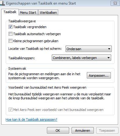

- "Problemen met transparantie en andere Aero-effecten oplossen' via persoonlijke instellingen
- Aero-thema gebruikt
- NVIDIA-driver opnieuw geïnstalleerd
- forum afgezocht naar mogelijke oplossingen maar niet gevonden
Opmerkelijk is ook dat dit niet toegankelijk is voor het (de-)activeren van Aero.

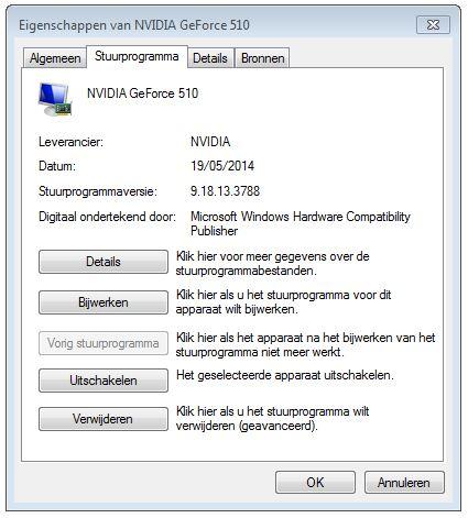

Het meest recente NVidia-stuurprogramma heeft wellicht compatibiliteitsprobleem met Aero.
Op deze link staat er hoe je het stuurprogramma kan terugdraaien
Ik heb de stappen gevolgd maar krijg het niets gefixed.
Mijn vorige installatiebestanden moeten schijnbaar gewist zijn waardoor ik niet de mogelijkheid krijg hem terug te zetten naar een vorige versie.
Wanneer ik hem dan volledig verwijder en de pc herstart installeert hij automatisch het laatste nieuwe stuurprogramma, alsook geen mogelijkheid om hem een versie terug te draaien.
Hoe kan ik dit verhinderen en de juiste driver installeren?
Er is volgens mij maar één mogelijkheid en die is een oudere versie installeren.
Op welke manier speelt hier echter geen rol, kan je niet de driver verwijderen> en meteen daarna de oude installeren? (er moet dan wel een manier gevonden worden om de automatisch nieuwe geïnstalleerde drivers uit te schakelen)
Ik zal eens proberen met de driver te verwijderen zonder eerst opnieuw op te starten. Maar kan iemand mij helpen om aan de vorige driver te geraken voor de nVidia Geforce 510 (Windows 7 64bit) want ik kan enkel maar de laatste - die niet werkt zoals het hoort - downloaden van hun site.
Ik heb dan uiteindelijk de website gevonden voor eerdere drivers te downloaden (Drivers | GeForce). Daar heb ik dan 2 updates terug gekozen toen het zeker werkte maar helaas is het probleem hier niet mee verholpen.
