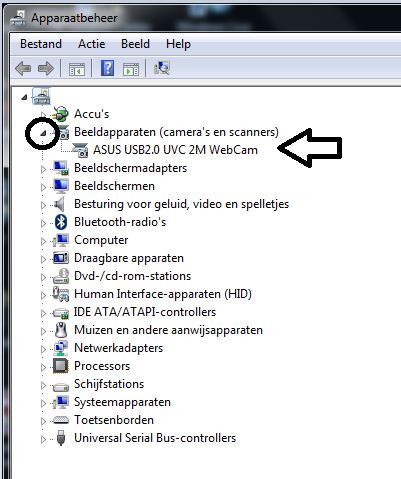

Tweede mogelijkheid: de webcam werd uitgeschakeld in apparaatbeheer. Open je apparaatbeheer en klik op het driehoekje voor "Beeldapparaten (camera's en scanners)".
Nu klik je met de rechter muisknop op de webcam, zie markering met pijl op bovenstaande afbeelding.
Er opent zich een menu waarin je door te klikken op "Inschakelen" de cam opnieuw kan activeren.

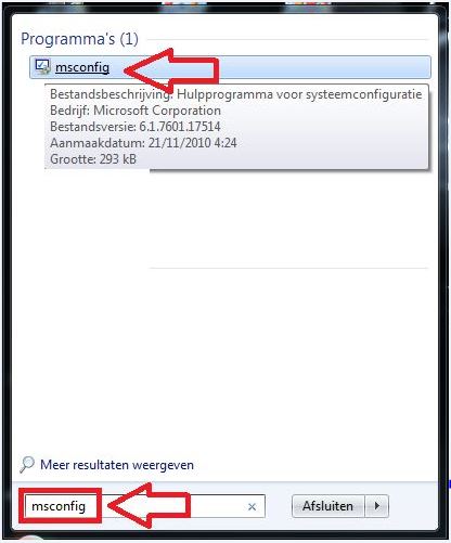

Druk op je Windowstoets en geef in het zoekvenster onderaan msconfig in. Klik nu bovenaan onder "programma's" op msconfig om het hulpprogramma voor systeemconfiguratie te openen.

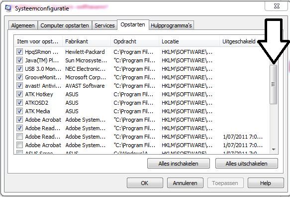

Navigeer naar het tabblad Opstarten en maak, door het verslepen van de balk aan de rechterkant, alle items zichtbaar die NIET zijn aangevinkt.

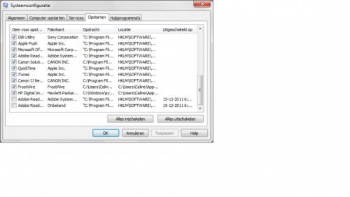

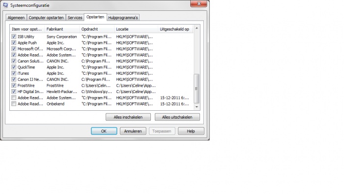

Kan je van deze situatie met het knipprogramma een afbeelding maken en deze afbeelding aan je volgende bericht toevoegen ?
Wanneer je via Start (Windowsknop) naar "Alle programma's" gaat, kan je dan in die lijst software van Arcsoft terugvinden ? ... ArcSoft WebCam Companion ?
