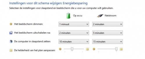

Klik met RECHTS op het batterij-icoontje, onderaan rechts in de statusbalk en kies in het menu dat zich opent voor "Energiebeheer". Nu klik je, bij het gebruikte energieschema op "De schema-instellingen wijzigen".
Hoe zijn de instellingen hier voor "Het beeldscherm uitschakelen na ... " ?
Kan je er met het knipprogramma (klik er op) een afbeelding van maken en die in een volgend bericht hier op het forum plaatsen (klik er op)?...
Klik bij "Het beeldscherm uitschakelen na" op het pijltje (rechterkant) en stel de gewenste tijd in voor het uitschakelen van je scherm ... dit zowel op accu als op netspanning, na het wijzigen van deze instellingen klik je onderaan op de knop "Wijzigingen opslaan".
Bedankt Asus !
Ik heb de instellingen aangepast en "beeldscherm uitschakelen na" op 10 minuten gezet,
maar nog steeds hetzelfde probleem:
na 2-3 minuten valt het scherm gegarandeerd uit !
