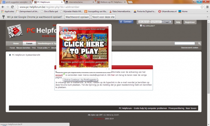

Sinds kort heb ik met internetten steeds problemen dat er zomaar sites geopend worden en dat bij bepaalde woorden een link geplaatst is, zie print screen.

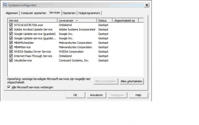

Bij die links zie ik PirritSuggestor. Ik heb hierop al zelf ook wat gegoogled en diverse "acties" gevonden. Kan 'em niet vinden onder programma's of bij extenties onder Chrome. Heb Malwarebytes en RSIT uitgevoerd, dit mocht ook niet helpen. Opstarten in de veilige modus en dan bij services controleren of Pirrit erbij stond, wat niet het geval was. Wel zag ik daar 2 "vreemde" services die mij niets zeggen, maar waarvan ik niet weet of ik deze zomaar kan uitzetten.
